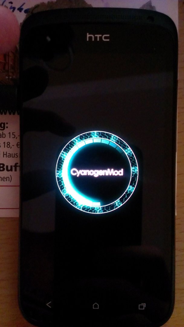

Hey leute ich hab ein problem habe mit heute die neue cyanogenmod nightly aufs one s geflasht alles ohne probleme jetzt rebootet das handy dann kommt das problem ER bleibt beim Ladekreis hängen bzw läd unendlich lange^^ (alles durchgeführt mit Rom manager die aktuelle clockworkmod recovery hab ich auch drauf gerootet und bootloader ungelockt)
Ich habe nur im Rom manager die rom gelden und installieren lassen und jetzt steht der CyanogenMod in einem Kreis der sich die ganze zeit dreht mehr nicht

alles gemacht was ihr geschrieben habt nix hat gefuntzt immer noch der blauekreis und in der mitte sethen CyanogenMod
hier mal ein Bild für euch mehr ist da nicht.:confused:
