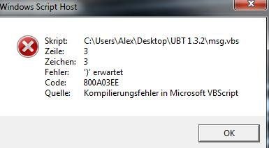

Hallo
habe alles gesichert den bootloader wieder entsperrt (obwohl ich jetzt auch keine root rechte habe) und denn kommt diese Fehlermeldung:

Mach mal Neustart von Windows. Da hängt bestimmt noch eine adb.exe von vorherigen versuchen im Taskmanager rum!
# Apple ist nicht die Antwort. Apple ist die Frage. NEIN ist die Antwort. #
Danke das hat schon mal geholfen.

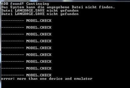

Beim wiederherstellen kommt nur dieser Fehler:

Kann niemand was damit anfangen?
Ist doch fast selbsterklärend. Öffne mal die vbs mit Notepad (besser Notepad2 Deutsch im Netz fischen) und schau dir Zeile 3 Zeichen 3 an. Könnte sein das da eine Klammer fehlt zum abschließen. Ansonsten kenne ich das Script nicht. Ich Halte auch nix davon solche Sachen vom Desktop aus zu starten wegen Benutzerrechte. Lieber d:\Mobile\UBT\ ohne Leerzeichen im Pfad.
Ist denn meine Sicherung jetzt kaputt und nicht wiederherstellbar?
