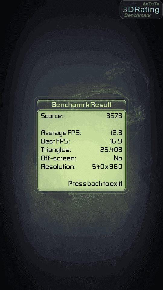

habe da mal 3D Rating laufen lassen , ohne und mit Kernel Tuner Einstellung
Ergebnisse: 3x ohne getestet 2722 Punkte / 3053 Punkte / 2850 Punkte
3x mit getestet :3557 Punkte / 3689 Punkte / 3578 Punkte Einstellung 3D max. 400Mhz und 2D 200Mhz
Ob das jetzt ein Beweis is , muss jeder selber für sich entscheiden !!!! :)
Screenshot ist mit Kernel Tuner !!!!
