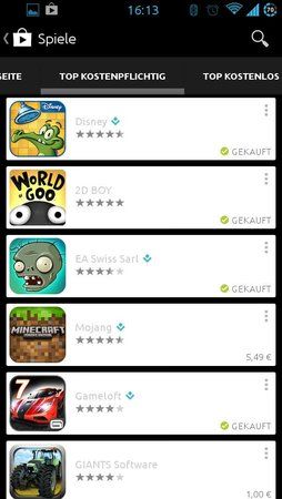

Kann es sein, dass die Darstellung im PlayStore nicht richtig ist? Bei mir wird nur der Entwickler, aber nicht der Programmname angezeigt....

@Puffer
das ist bei mir genauso, es scheint mir, das der gemoddete PlayStore noch nicht richtig für HDPI Geräte angepasst ist, der Hintergrund sollte schwarz und nicht weiss sein,
auf meinem Nexus 4, (XHDPI), sieht es richtig aus, incl. App Name in weiss, (aber auf schwarzem Hintergrund, daher sichtbar).
Reaktionen: Puffer
Dann ist ja "gut". Habe mal bei XDA einen gesehen der funktionierte. Nehme ich den halt wieder.
Store ist bei mir kein Problem (siehe Screenshot)

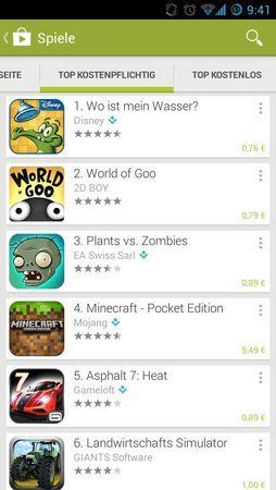

@galdo
Bei mir sieht es so aus.
Ich hab via Installer Holo Light gewählt - vermutlich liegts daran...
