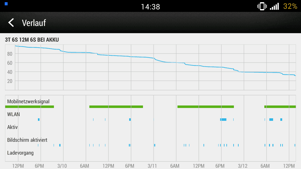

Für mich ist die neue Viper einfach nur Klasse. Besonders der Akku hält mit dem Stock Kernel viel besser als mit der Viper 2.2.0. Sicher bin ich nicht der Poweruser, trotzdem steht aber fest, dass diese Rom wesentlich besser mit dem Akku haushaltet.
Die Akkuleistung ist nicht von Anfang an gleich gut, dazu bedarf es einiger Ladezyklen.

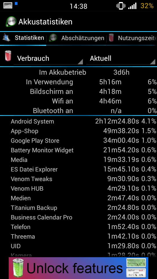

Hier mal ein paar Bilder: [FONT=&quot]Mit dem Rest schaffe ich noch locker 1 Tag. :thumbsup:[/FONT]

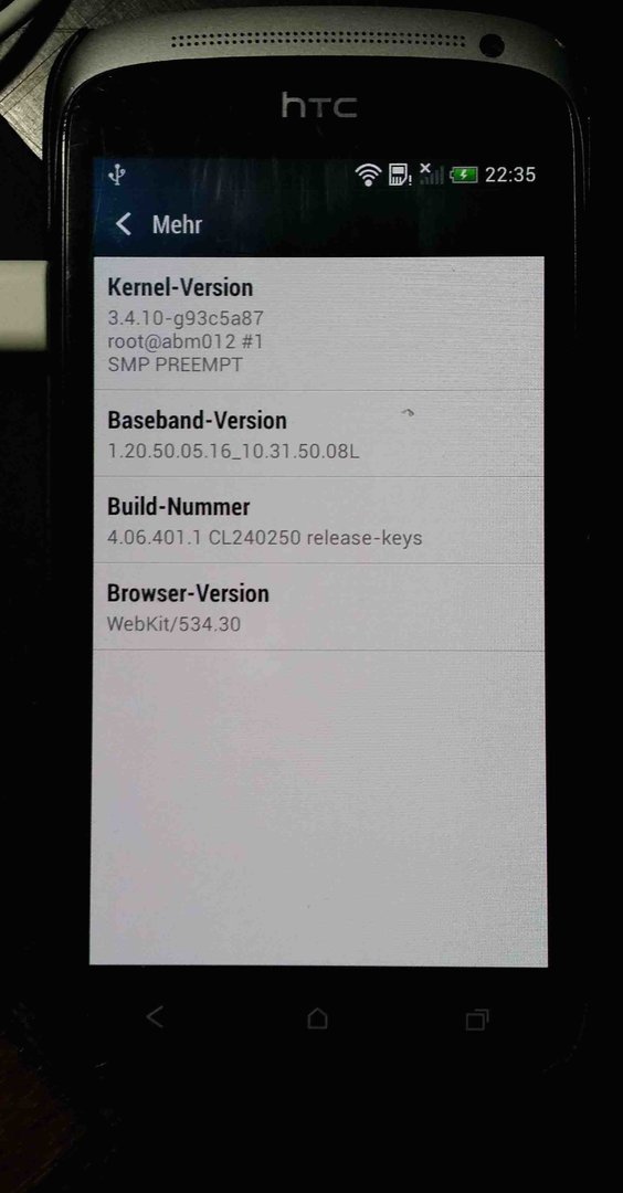

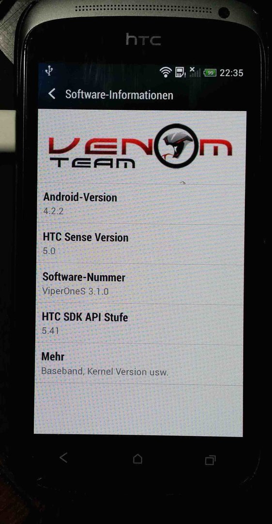

Herzlichen Dank an "androphon" und "Necho"
HIER DAS RESULTAT:
Reaktionen: Necho und androphon

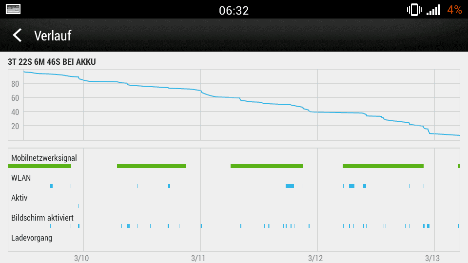

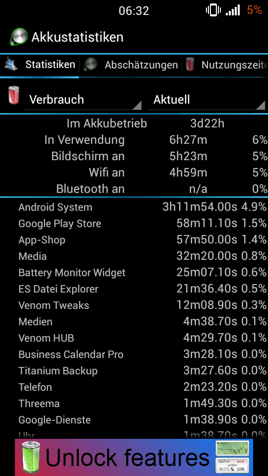

Das System vernünftig angepasst, und der Akku hält, siehe hier:
