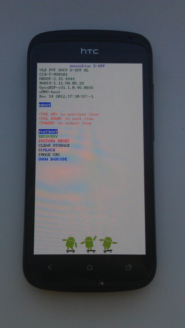

Edit: Funktioniert! Habe eben mein T-Mobile gebrandetes One S (C1) erfolgreich S-OFF'en können, während eine Custom Rom (Zenrom Sense 4+) drauf war... Hier ein Bild von meinem One S:

Kann leider nicht mehr editieren daher neuer Beitrag:
Edit: Funktioniert! Habe nach dem S-OFF mit fastboot oem writecid HTC__102 das ganze debrandet.
