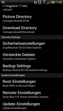

Geh mal in den Playstore und suche nach SuperSU und update die App. Dann musst du sie nochmal öffnen und die geforderten Dateien runnerladen. Der Ordner System ist eine Ebene über der virtuellen SD. Auf diesen Ordner kommst du aber nicht wenn du das Handy einfach an den PC anschließt. Also würde ich dir empfehlen, kopiere die Datei ganz normal mit dem Computer auf die virtuelle SD so wie die ganze Zeit auch. Danach lädst du dir einen Datei Explorer runter, z.b. https://play.google.com/store/apps/details?id=com.estrongs.android.pop . Dazu musst du dann in den Einstellungen ändern, das du in die oberste Ebene kommst sowie Root sollte aktiviert sein. Dann einfach die Datei in den System Ordner kopieren.
alles soweit getan. hat auch funktioniert.
Wie sehe ich, ob Root aktiviert ist, bzw. wie aktiviere ich root?
