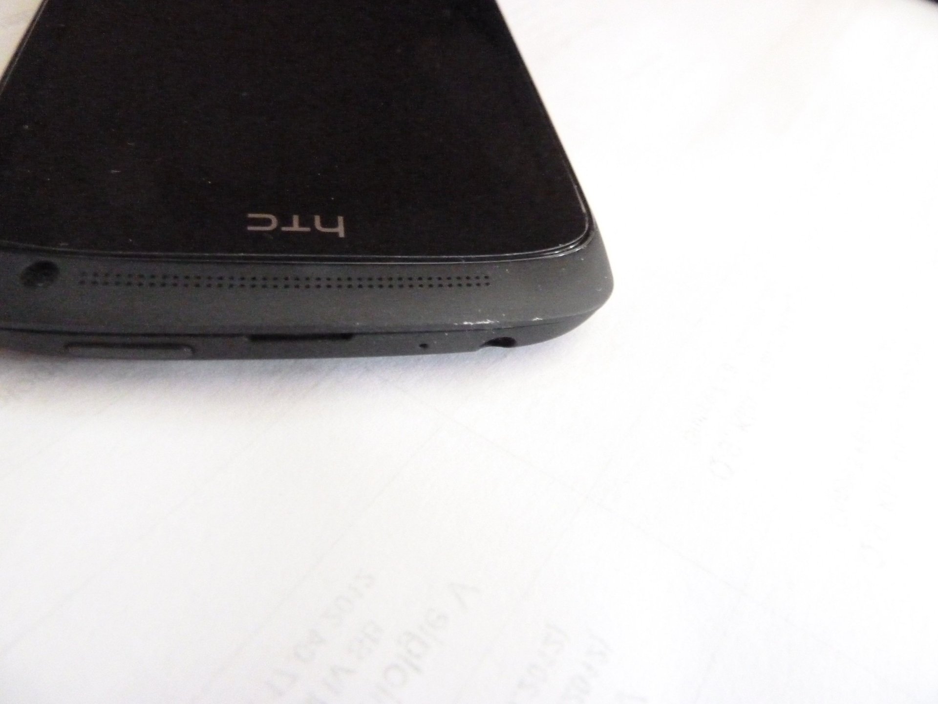

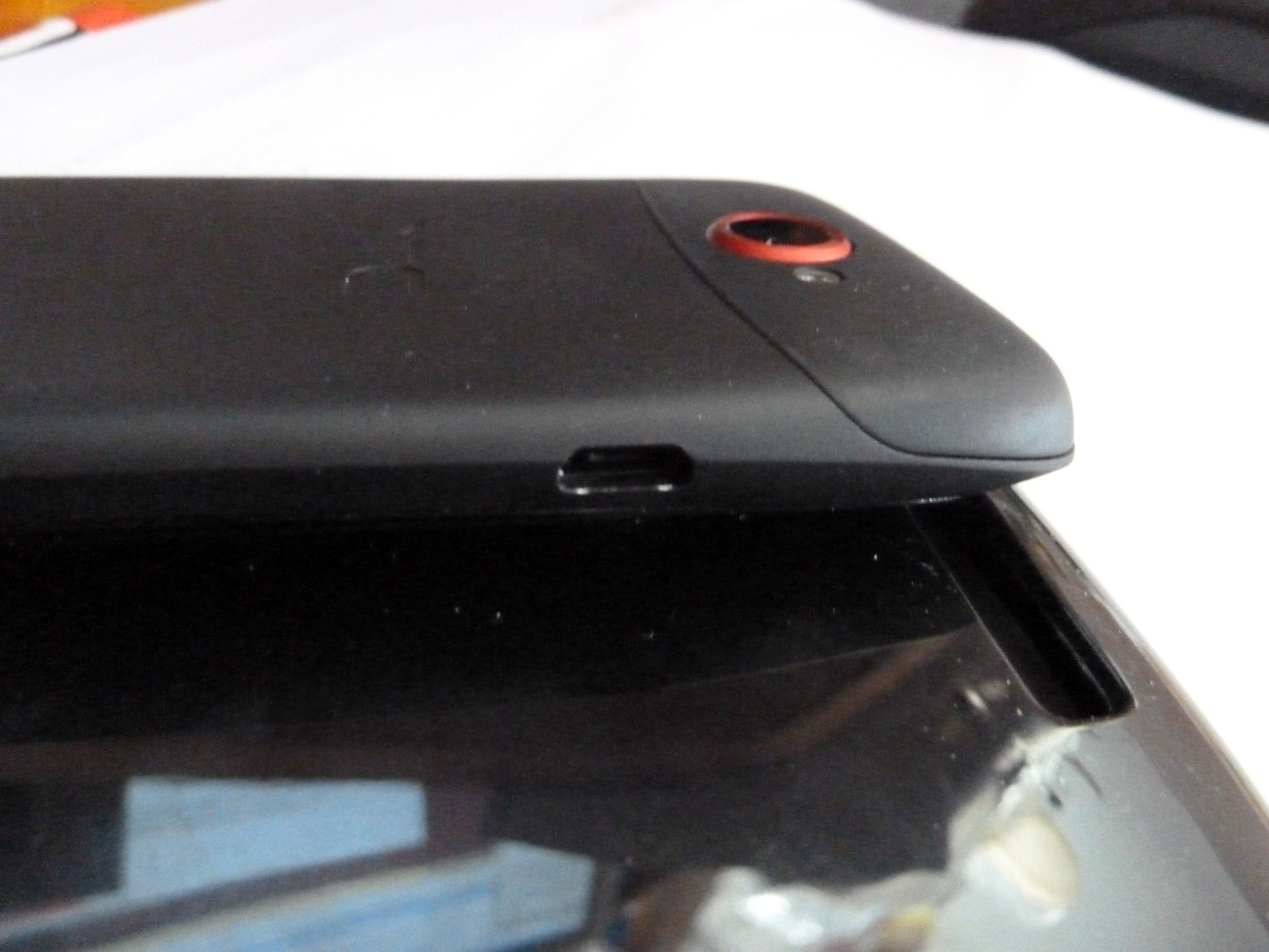

Also, ich hab ein One S in Schwarz, SN: HT23PWXXXXXX, ich hab sowohl die Lackabplatzer als auch das Reboot-Problem.
Ist ein Pre-Release-Gerät (29.03) von MediaMarkt in Augsburg. Ich bin also noch bis morgen innerhalb der 14 Tage Umtauschfrist.
Hat schon jemand Erfahrungen gemacht, ob das Reboot-Problem dann behoben ist? (Wahrscheinlich nicht, scheint ja ein Software-Problem zu sein).
Ansonsten habe ich keine Fehler, Micro-Sim-Abdeckung sitzt bombenfest, und auch sonst kein Knarzen oder lockere teile...
Würdet ihr umtauschen?
