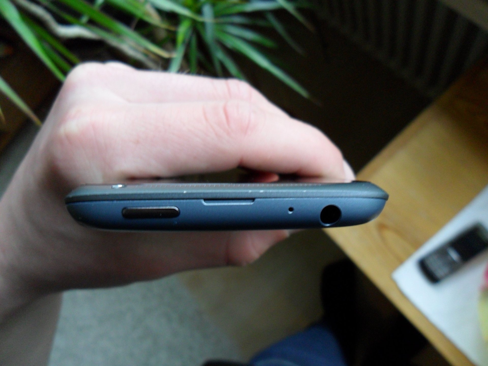

Kannst du bitte ein Foto von der Stelle machen Marvmensch?
Da es eigentlich keine Oberfläche besitzt, die sich vom Gehäuse lösen kann, würde mich ein Bild davon auch sehr interessieren.

so... mit der alten cam gar nicht leicht
Ochnö... das erinnert ja total and die MAO-Geräte!Toll, nu darf ich doch noch paranoid werden.. Aber (selbstständig) "abgeplatz" ist es wohl kaum, da wie gesagt keine Oberfläche mit anderer physikalischen Eigenschaft da ist. Entweder ist es irgendwo dran gekommen und abgekratzt oder aber das Material ist so schlecht, dass es an der viel zu scharf designten Kante "abgebrochen" ist.
Oder die HTC Geräte mögen die Sommerhitze nicht und häuten sich...
Was schon mehr als seltsam für Geräte wäre, die in Taiwan entwickelt und produziert werden und hier im milden Deutschland unterwegs sind. :rolleyes2:
