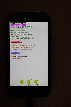

9.) Nun solltet ihr sehen, wonach ihr gesucht habt!
Viel Spass mit eurem S-Off Gerät!

Hat super funktioniert! -> S-OFF ;)
Freut mich, dann hat es sich gelohnt, die Anleitungen zu schreiben.
