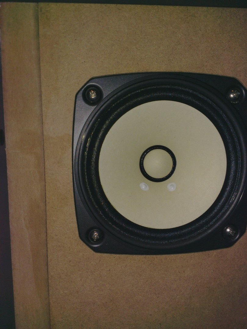

@nightwatch
.. bin mir nicht sicher, ob Du meine Ausführungen zum Thema HDR gelesen hast, scheinbar nicht!!!:huh:
WOZU brauchst Du in DIESEN Bildern den HDR Modus???
Der HDR-Modus ist dazu da, um z.B. eine Person (Portrait) vor einem Hellen Hintergrund (Sonnenuntergang) zu fotografieren. Entweder ist der Hintergrund (hell) richtig belichtet oder die Person (Schatten im Gesicht, da Sonne im Rücken = dunkel), oder der Strand? , alle Tonwerte zwischen dunkel und hell.
Was soll die Kamera wählen? Was will der Fotograf? Alles geht NICHT! Der Dynamikumfang der Kamera kann das nicht abdecken!
Lösung:
HDR(I)!
1. Bild: helle Bereiche (Sonne+Hintergrund) sind korrekt (die dunklen VIEL zu dunkel=unbrauchbar)
2. Bild: die mittleren Bereiche (Strand) sind korrekt (die dunklen zu dunkel=unbrauchbar, die hellen zu hell=unbrauchbar)
3. Bild: die dunklen Bereiche (Gesicht) sind korrekt (die hellen viel zu hell=unbrauchbar)
...dafür sind mindestens 3 Bilder notwendig, diese macht die Kamera in (scheinbar) einer Aufnahme. Die Zeit für diese Aufnahme ist 3x so lang wie die eines einzelnen Bildes, dadurch: Doppelbilder oder Geisterbilder (die Person hat sich zwischen Bild 1-3 bewegt und es entstehen unterschiedliche Bildinhalte in Bild 1-3) und Verwacklungen (keiner kann die Kamera so lange EXAKT ruhig halten)!
Nun rechnet die Software (in diesem Falle die Kamerasoftware auf Deinem HTC-One X+) diese 3 Bilder zusammen. Aus dem ersten werden die hellen Bereiche genommen, aus dem zweiten die mittleren und aus dem 3. die dunklen Bereiche. Die jeweils anderen Bildbereiche werden wenig bis gar nicht gewichtet (beachtet).
Wird das Bild nun perfect zusammengerechnet, wird aus jedem Bild der "gute, richtig belichtete Bereich" in das fertige Foto gerechnet. Ergebnis: perfektes Bild, in dem alle kritischen Bereiche richtig belichtet sind.
... nun zu dem Bild mit dem Blumentopf:
1. WO sind die extrem hellen Bildbereiche die es zu verarbeiten gild?
2. WO sind die extrem dunklen Bildbereiche die es zu verarbeiten gild?
3. WO sind die mittleren Bildbereiche die es zu verarbeiten gild?
in Deinem Bild gibt es genau EINE Lichtquelle, Deine "Blitz"-LED! Deren Reichweite ist, wenn überhaupt 2m! Diese vermag Deinen Vordergrund einigermasen auzuleuchten (bestimmt nicht zu hell) und den Hintergrund wird diese LED auch nicht zum überstrahlen bringen!
WOZU also HDR????
Ich habe eben mal ein Bild gemacht (quick & dirty), einfach von meiner Eigenbaubox. Einstellung der Bildschärfe (Original-Kamera-App) -2, der Rest Automatik!
Das Bild ist alles andere als unscharf, es wird bei allen anderen Einstellungen einfach überschärft - es werden Artefakte hineingerechnet und das Bild wirkt pixelig und (jawoll) UNSCHARF!!!
und: WER hat Euch eigentlich geimpft, dass der HDR-Modus ein Wundermittel ist, dass alle Fotos zu Gold macht? Auch die Farbverschiebungen in den oben gezeigten Bildern (Blaustich) ist meiner Meinung nach dem HDR-Modus (der hier unangebracht ist) zuzurechnen. Das funktioniert dann so: (nicht vorhandene) zu dunkle Bereiche werden aufgehellt, ebenfalls nicht vorhandene, zu helle Bereiche werden abgedunkelt (unterbelichtet) und die eigentlich richtigen Bildpartieen werden von den anderen beiden "Extremen" beeinflusst und wirken flau und blaustichig. Das ganze Bild ist für die Tonne! Und das nicht weil die Handy-Cam (nur) Mist baut!
Reaktionen: nightwatch, ragesh3 und deckelmouck
