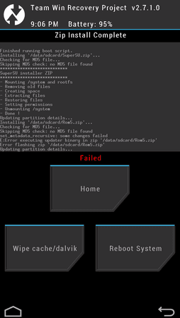

Ich hab mein neu erhaltenes HTC One X+ gerooted (hoffe richtig) und bin in recovery und alles ist gelöscht... nun alle Roms, die ich versuche darauf zu spielen, ergeben diesen Fehler:
Ich hab bis jetzt CM11, Slimroms und MoKee probiert... alle diegleiche...
Was kann das sein?

Kannst Du mal die Links zu den den geflashten ROM-Dateien posten? Sind die wirklich für das HOX+ (enrc2b)?
TWRP ist mit Android 4.4 nicht kompatibel bei unserem HOX+. Installiere dir mal Philz Touch oder das CWM von Lloir (für 4.4)
Die von dir installierten ROMs sind alles Android 4.4.X

Hi Jungs, ich häng mich mal hier dran.
Ich habe heute auch versucht das HOX+ zu flashen und bekam den gleichen Fehler.
Recovery hat auch nicht mehr funktioniert -> endet immer im weißen Screen mit HTC...
