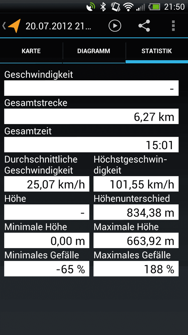

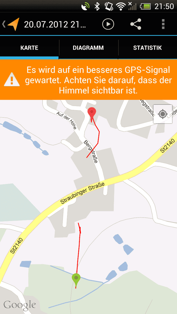

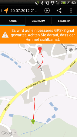

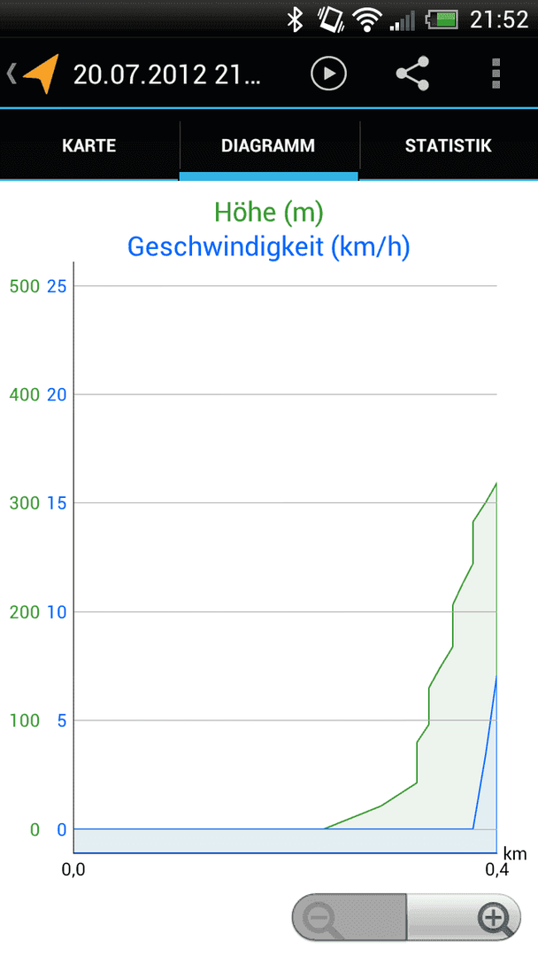

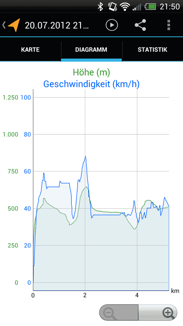

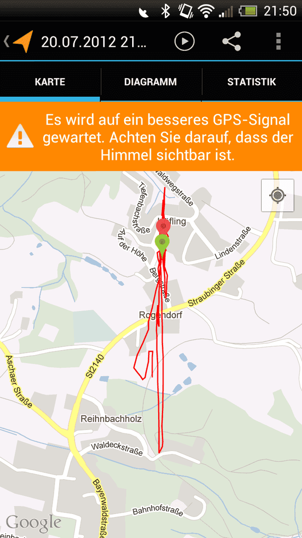

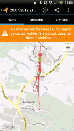

So hab es jetzt gemacht wie in diesem Thread:
[Hardware Fault] Erratic GPS on the HTC One X - xda-developers
Im Flugmodus ist das Ergebnis schon nicht gut. Siehe im Anhang die ersten 3 Bilder.
Aber bei Airplane Mode off ist es extrem :mad:. Siehe die folgenden 3 Bilder.
Dank an Neandertaler für die Hilfe beim Einbinden der Bilder.
Da war mein 1. HOX ja noch "gut" dagegen.
Ich glaub ich tausch es morgen gleich noch um. So ists wirklich untragbar.
Ich freue mich für alle bei denen es wirklich funktioniert.
PS: Das HOX habe ich natürlich keinen Millimeter bewegt.
