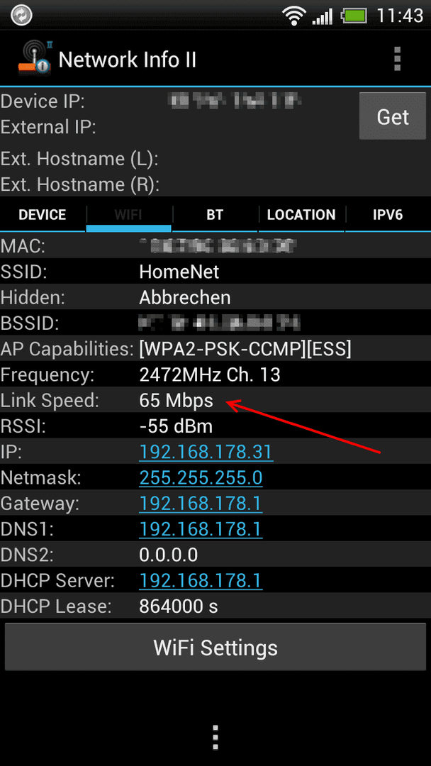

Ich besitze eine FritzBox 7270v3.
Meine WLAN Einstellungen sind:
Wlan Standard: 802.11n+g
Frequenzband: 2,4GHz
Kanal: Auto (mit 12 u. 13)
Die Verschlüsselung steht auf WPA+WPA2
Beim HOX habe ich nur "Beste WLAN Leistung" aktiviert.
Mit diesen Einstellungen sagt mir meine Fritz.Box das ich eine 39Mbit verbindung habe zum HOX.
Ich kann auch über Abbrüche und dergleichen nichts berichten, läuft alles Rund.
Nun habe ich aber mal was nachgeschaut.
Es gibt es ja diverse Apps die den Netzwerk Status auslesen können.
Habe mir mal 2-3 runtergeladen und die haben mir alles das gleiche gesagt.
Das HOX hat eine verbindung zum Router von 65Mbit.
Bei 20Mhz und einer Frequenz von 2,4GHz mit dem WLAN Standard N ist das ja normal.
Habe mal nen Screenshot angehangen von Network Info II.
Demnach müssten ja irgendwie die Router Probleme haben mit dem HOX, weil die ja nur 39Mbit anzeigen.
Oder die Apps lesen alle nur Müll aus.
Was sagt Ihr dazu ?
