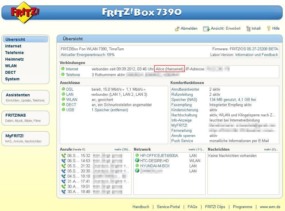

Alice-Modems sind der größte Mist unter der Sonne - glaub mir, ich bin auch damit gestraft. Das liegt bei mir im Schrank und wird nur rausgekramt, wenn die Leitung probleme macht und Alice bzw nun O2 dann rumzickt weil keine Alice-Hardware an der Leitung hängt. Ansonsten nutze ich eine FRIT!Z!Box 7390 mit aktueller Labor-Firmware - damit reize ich die Leitung fast ganz aus (15.8 MBit/s). Am Alice-Modem komme ich nich über 12-13 MBit.
