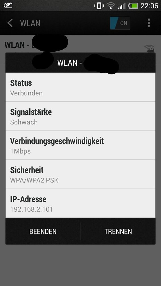

Hallo liebe Community,
Ich weiß nicht ob es hier reinpasst, falls nicht Bitte verschieben.
Ich hab nämlich folgendes Problem was einfallen nur zum Haare raufen ist -.-
Mein 1 Jahre altes One X ( lief 1 Jahr problemlos Bis auf den miesen Akku) ,bezieht, seine WLAN Verbindung von der Vodafone Easybox 803 und bis vor 1 Woche lief alles einwandfrei. Aber seit ein paar Tagen hab ich das Problem, dass das One X einfach die Verbindung zur Easybox ,trennt,! Es ist mir letztens aufgefallen als ich WLAN noch aktiviert hatte und das Handy aufgrund des Akkus ausging. Danach hab ich das Handy an die Steckdose gesteckt und wollte weiter surfen und was sehe ich da? Er zeigt mir an das ich verbunden bin aber ins Internet /Facebook /Instagram klappt alles nicht.
Das einzigste was hilft ist kurz den Restart - Button auf dem Router drücken, nach 1.minute hab ich dann wieder Internet. Das ist aber extrem nervig weil mein Laptop, Ps3 und das Handy meiner Mutter über den Router ins interne gehen und sobald eine Verbindung nicht klappt muss man den Router neustarten, das 10x am Tag zu machen ist sowas von nervig :(
Was ich bereits probiert habe, Router komplett neu resetet, alles vom Strom genommen und neu konfiguriert, und heute habe ich eine nagelneue Easybox angeschlossen - Problem besteht aber weiterhin.
Ich hoffe ihr versteht einigermaßen was ich hier laber und vielleicht hat jemand einen Tipp für mich?
Mfg
Hab es mal in diesen Thread verschoben.
Die Empfangsstärke blieb aber gleich, oder?
Ja die bleibt die eigentlich immer gleich, alle 4 Balken
Oh man, tolles Weihnachts Geschenk :(
Ich komme gerade heim, hab schon den Router neu gestartet und jetzt bin ich verbunden aber ich bekomme einfach keine Verbindung, so ein drec* -.-
Router 3x neu gestartet, nichts passiert
Glaubt ihr es würde was bringen das Handy neu zu reseten?
Auf dem Bild kann man den aktuellen Status sehen, IP ist bei Vodafone glaub ich immer gleich? ,192.168.1... Bei mir steht hinter der 1 noch eine drei stellige Zahl, muss das eine bestimmte IP sein? Ich kann die IP Adresse auch manuell eintragen.
Vielen Dank schonmal und ein Frohes Fest :)

Check mal deinen Internetzugang über einen PC. Das riecht nach gestörten Zugang. Die IP ist privat und wird vom Router vergeben und nicht von Vodafone...

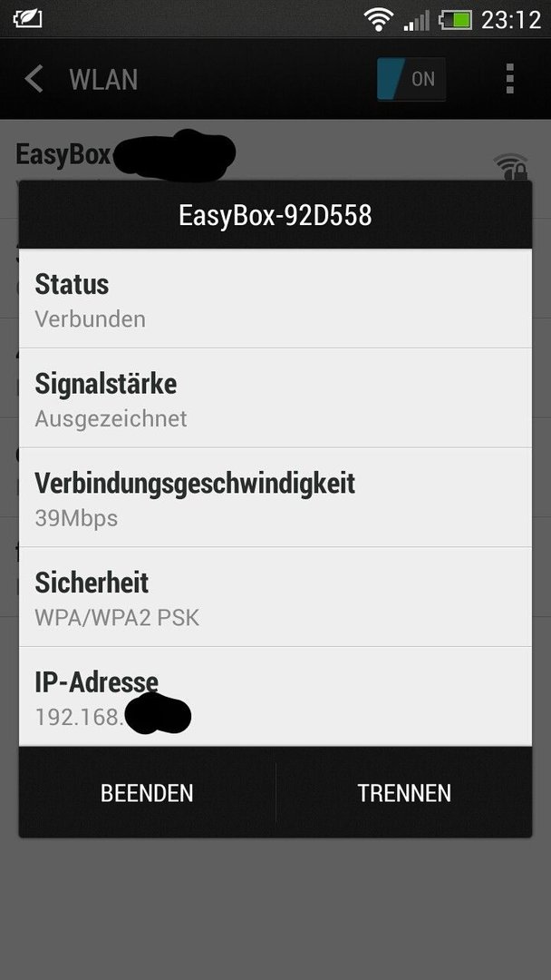

Hallo Leute, schlechte Nachrichten, ich glaub ich bin nun auch betroffen.
Mein Router ist im Untergeschoss angeschlossen und eine Etage höher ist mein Zimmer. Das Problem ist das ich seit 4 Tagen mit meinem One X eine miserable Verbindung / Empfang habe. In meinem Zimmer hab ich nichtmal einen Balken WLAN und ein Mbps Wert von 5! ( der lag vorher bei durchschnittlich 70+)
Komischerweise surft das Handy meines Vaters + Mutter und mein Laptop problemlos im Internet.
Kennt sich jemand aus und weiß ob ich Irgendwas tun kann? Vielleicht das Handy zurück setzten?..

Test mal, ob die Verbindung besser wird, wenn Du auf das Gehäuse drückst, zwischen Kamera und Lautstärke-Tasten.
