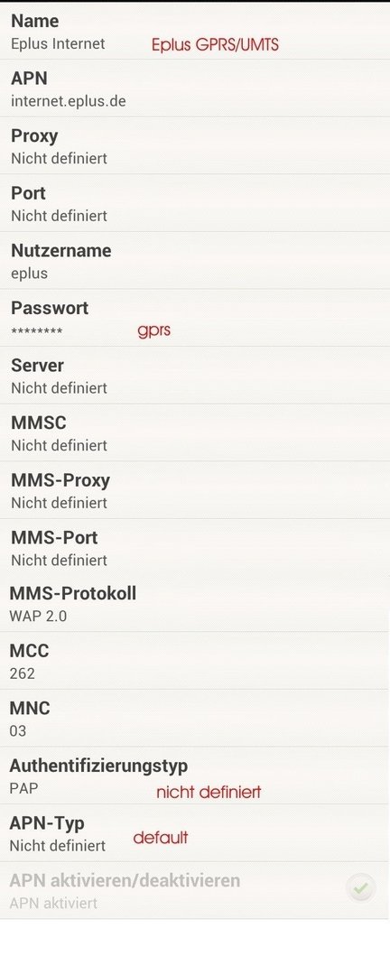

Habe mir gestern auch nach fortwährenden Problemen die Betreibereinstellungen per Hotline sagen lassen. Es hat sich minimal was geändert. Überprüfe mal, ob deine Einstellungen identisch sind, sonst passe sie ggfs. an oder leg einen zusätzlichen Zugriffspunkt an. Die roten Anmerkungen sind die Änderungen, die ich vorgenommen habe, der Rest ist verblieben, wie er war.
Mein Netzempfang hat sich wesentlich verbessert.
habe es probiert, ändert nichts daran das es das Netz immer verliert!
