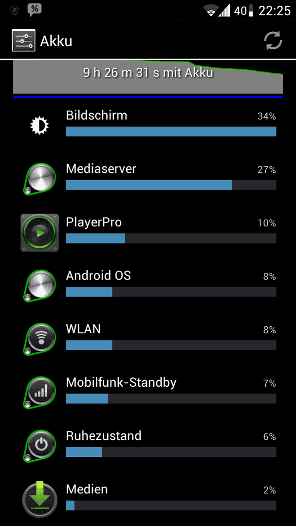

Ich sehe gerade, dass Mediaserver und PlayerPro ordentlich Akku gezogen haben. Allerdings lief PlayerPro heute auch gut fünf Stunden lang. Ist der Anteil trotzdem normal (s. Screenshot)?

Ja, ist vermutlich normal. PlayerPro kenne ich nich (ich benutze den Sense-Player bzw. unter CM dann PowerAMP), "MediaServer" ist jedoch glaub ich (bin nich 100% sicher) der besagte Indexdienst von Android - das scheint meinen Verdacht zu bestätigen.
Wie gesagt nach einer Weile sollte der Spuk von allein aufhören, wenn er mit dem indizieren fertig ist. In einigen wenigen Fällen hängt die Indizierung aber auch, wenn sie mit Dateitypen auf dem Speicher nicht klarkommt oder es probleme mit der Formatierung des Speichers gibt. In letzteren Fall mal das HOX den Speicher selbst formatieren lassen statt das über den PC zu erledigen.
