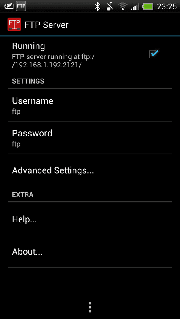

swiFTP starten und konfigurieren
Ist swiFTP installiert, starten wir es:
attachment.php
Um die Anleitung einfach zu gestalten, ist der Username und Passwort in diesem Beispiel jeweils "ftp"
Den Username und das Passwort könnt Ihr nach belieben anpassen.
Bei "Running" ein Häckchen setzen und schon ist das One X ein FTP-Server.
Im Beispiel lautet die FTP-Adresse: ftp://192.168.1.192:2121
Achtung: Diese Adresse kann bei Euch unterschiedlich gestaltet sein, je nach dem was Ihr für ein Router verwendet.

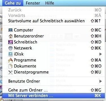

Nun öffnen wir den Finder. Entweder "Gehe zu" => "mit Server verbinden" oder mit der Tastenkombination [cmd]+[K].

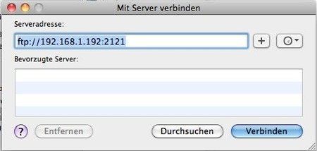

Nun öffnet sich folgendes Fenster:
attachment.php
Im Feld "Serveradresse" gibt Ihr die Adresse ein welche Euch swiFTP vorgibt. In diesem Beispiel lautet die FTP-Adresse: ftp://192.168.1.192:2121
Nun auf "Verbinden" klicken

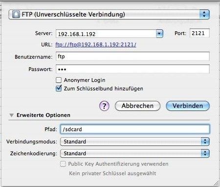

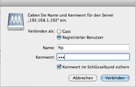

Es öffnet sich ein Anmeldefenster:
attachment.php
Verbinden als: "Registrierter Benutzer"
Bei Benutzername und Passwort gibt Ihr das ein was Ihr in swiFTP gesetzt habt.
Evtl. ein Häckchen setzten bei "Kennwort im Schlüsselbund speichern". Die macht durchaus Sinn, so müsst Ihr später nicht das ganze Anmeldeprozedere durchspielen.
"Verbinden" klicken.

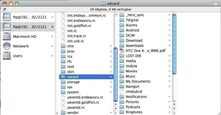

attachment.php
Nun seht Ihr in etwa so ein Fenster. Dies kann je nach Finder-Einstellung varieren. Sucht den Ordner "sdcard". Dieser Ordner ist so zu sagen die Speicherkarte in Eurem One X.
Mit dem Finder könnt Ihr wie schon gesagt nur Auslesen.

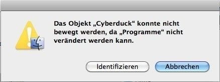

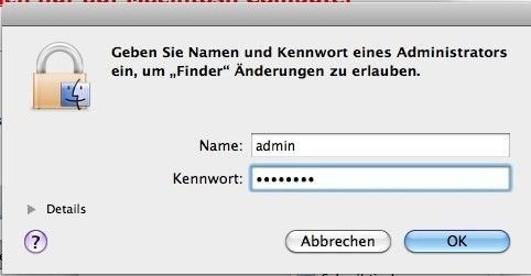

Nach erfolgreichem Download verschiebt Ihr CyberDuck in den Programmordner. Evtl. wird das Passwort abgefragt.

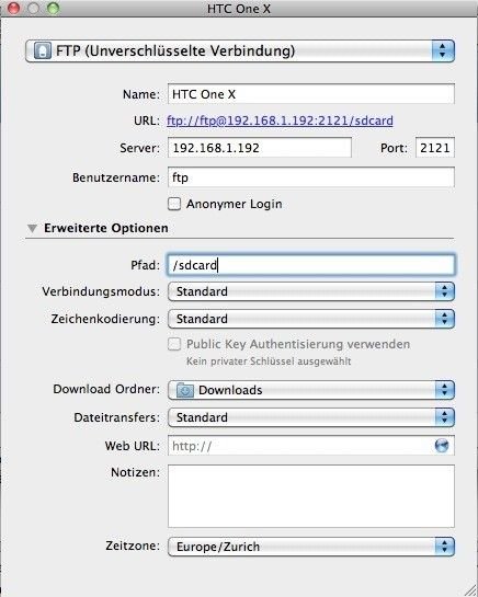

Links oben auf "Neue Verbindung" klicken und es öffnet sich folgendes PopUp:
Einstellungen auf dieses Beispiel bezogen:
Server: 192.168.1.192
Port: 2121
Benutzername: ftp
Passwort: ftp
Pfad: /sdcard
attachment.php
Ihr verwendet bitte Eure eigenen Angaben und tragt diese ein.
Damit nicht jedes Mal der Ordner "sdcard" gesucht werden muss könnt Ihr unter "Erweiterte Optionen" den Pfad direkt auf die Speicherkarte setzen:

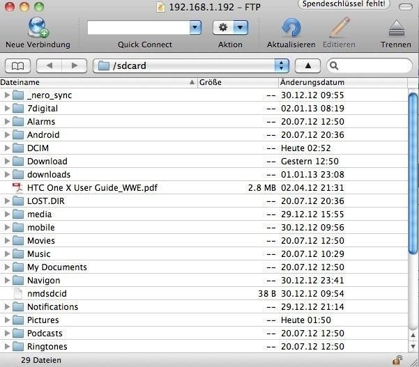

Nun ist der gesamte Inhalt welcher sich auf der Speicherkarte befindet in CyberDuck zu sehen.
attachment.php
Mit CyberDuck habt Ihr Lese- und Schreibzugriff auf der Speicherkarte.

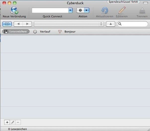

Verbindung als Favorit setzen
Damit Ihr nicht jedes Mal alles neu einstellen müsst setzt Ihr die Verbindung als Favorit:
Im CyberDuck auf das Buch-Symbol klicken und danach auf den Reiter Lesezeichen, danach unten links auf das +-Symbol klicken.

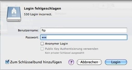

Hier wird kein Passwort abgefragt, hab Ihr schon einmal über "Neue Verbindung" eine Verbindung mit dem Gerät hergestellt und Ihr habt die Login-Daten im Schlüsselbund speichern lassen, muss das Passwort nicht mehr eingetragen werden.
Ansonsten wird folgende Meldung angezeigt:
attachment.php
