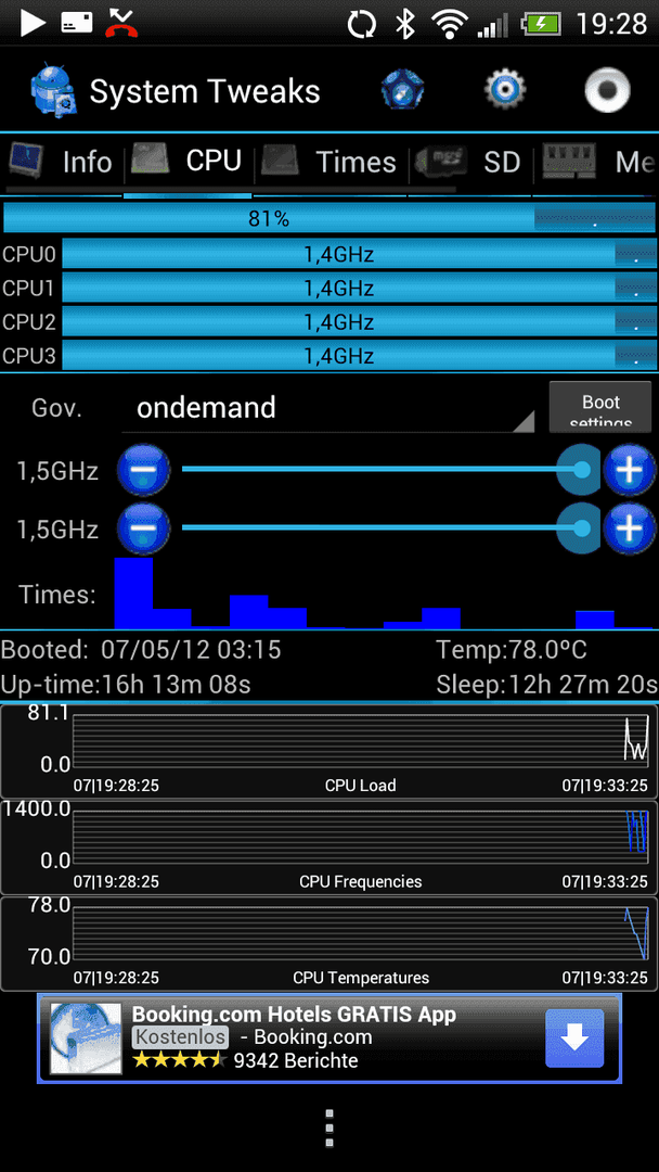

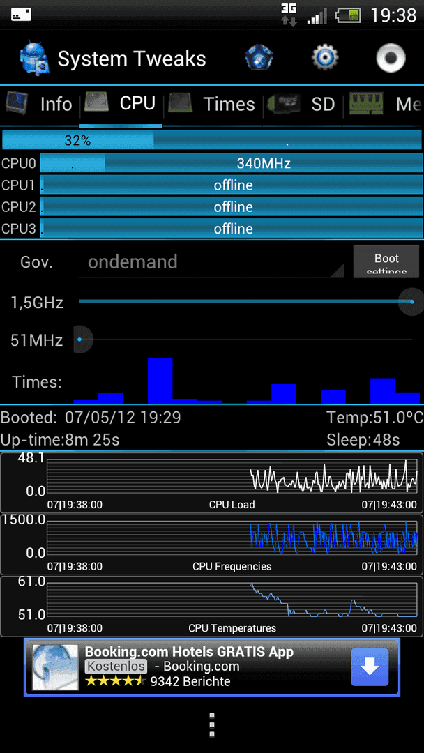

Ich kann mich nur auf Zahlen stürzen welche von den jeweiligen Programmen ausgeben werden.
Gerade getestet:
- Bild1: Laden + GPS On + WLAN On + BT On + 10min Shadowgun + Rückseite verdammt warm = 78 Grad CPU
- Bild2: Neustart + GPS, BT, WLAN Off und das One X 10min nicht berührt zum Abkühlen = 51 Grad
Aber wenn Golem direkt an der Audiobuchse 49 Grad misst, halte ich die 80 Grad im Kern für absolut realistisch. Ob 90 Grad möglich sind wird erst der heiße Sommer beweisen. Mahlzeit :tongue:

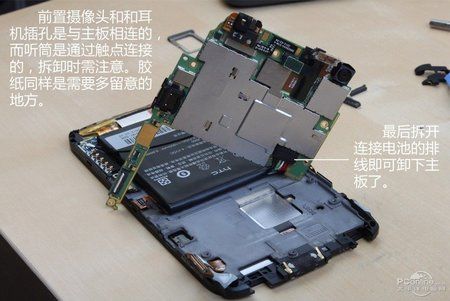

Nicht 100%ig, aber wird alles im mm bis 1cm Bereich liegen. Wobei bei der enormen Platzausnutzung, Wärmeableitung so oder so kaum eine Rolle spielt...
