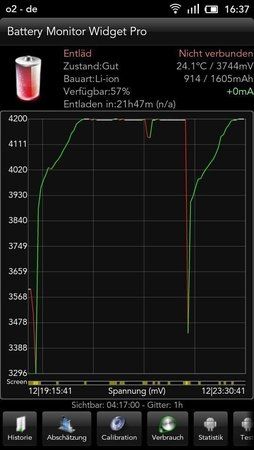

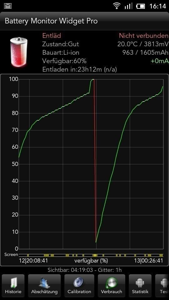

ich habe fürs Sensation den Evo3D Akku. Ich habe aber leider bei Aufladen so einige Schwierigkeiten. Es dauert extrem lange und ab einer gewissen Kapazität wird der Akku nur noch mit etwa 50 bis mAh geladen. Aber ca. 92% macht die Anzeige dann einen Sprung auf 100%.
Ich habe immer mal wiede wechselnde ROMs laufen, bei allen tritt dieses Phänomen auf (derzeit TripNMiui). Ich habe anbei einen Screenshot, der zwei Ladezyklen zeigt, der erste zeigt den Evo3D Akku, der nächste Zyklus den Original Sensation Akku. Beide laden anfangs sehr schnell auf, aber irgdnwann ereilt beide das gleiche Schicksal.
Kann mir hier jemand helfen bzw. kennt das Jemand? An den Akkus scheint es ja nicht zu liegen,....Ladekontrolle des Sensation vllt. defekt?

Es wäre schon mal gut 1730 als Akkukapazität einzustellen.
Außerdem wäre ein screenshot von der Spannung noch sinnvoll.
Dass er anfangs schnell und dann langsamer lädt ist vollkommen normal. Willst du wissen warum, darfst du gerne das FAQ lesen ;)
Da zur Zeit der Original Akku drin ist, brauche ich die Kapazität nicht anpassen. Ich habe in der App aber auch zwei Profile angelegt.

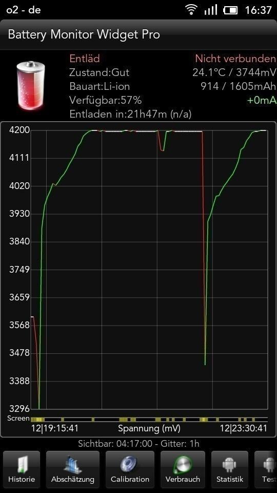

Anbei auch mal ein Screenshot der Spannung. Ich werde mir dann auch mal die FAQs durchlesen...:-D. Danke aber schonmal für die Hilfe!

Sieht ganz normal aus. Bis etwa 4Volt macht er Konstant I und dann Konstant U.
Der Sprung am Ende kann dran liegen, dass du Akku wechselst. Vermutlich wird nach 1-2Wochen das nicht mehr passieren.
Okay...ich habe den Evo3D Akku bereits länger laufen und dieser Sprung ist immer da. Naja,..muss ich wohl mit leben. Ich wechsel zur Zeit auch einfach zu oft das ROM und wipe auch immer die Battery Stats bei neuem ROM und einmaligem 100% Ladestand. Wenn ich denn mal ein ROM gefunden habe, dass mich länger zufrieden stellt, dann wird sich das mit dem Sprung vllt.. ja mal geben.
