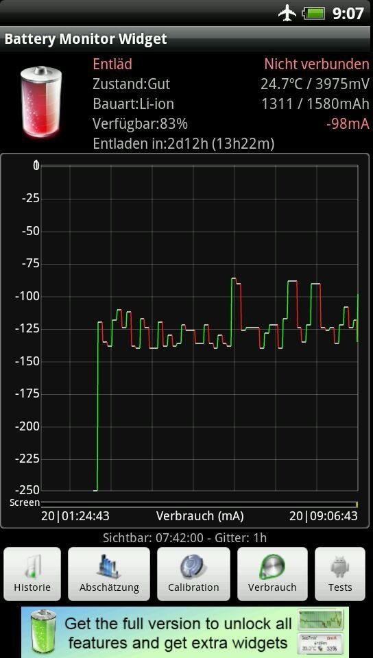

Die Analyse mit ‚Battery Monitor‘ bringt mich zu folgendem:
Im Standby (Nix an, aber alle 5 Minuten das Display angemacht zum prüfen) braucht das Gerät im Schnitt 130-150 mA, geht auch immer mal auf 100 mA runter. Das ist schon recht hoch, auch wenn es so einige User hier bestätigen können.

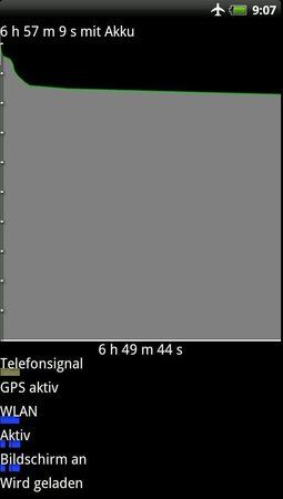

Über Nacht (im Flugmodus, Display und Sync aus) geht der Verbrauch nur selten auf wenigstens 80 mA (!) runter, schwankt stark (siehe Grafik). Über 7 Stunden verliert das Phone knapp 10 % Akku. Die normalen maximal 10 mA sind nicht erreichbar. Bei Nicht-Flugmodus etwa gleiches Verhalten.
Im Flugmodus mit Display durchgehend auf niedrigster Stufe an geht es ebenfalls auf minimal 82 mA runter – schwankt aber immer um die 100%.

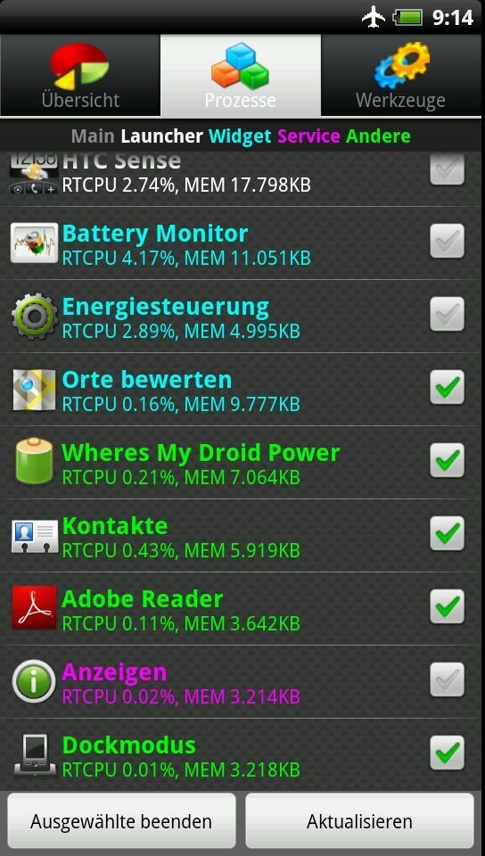

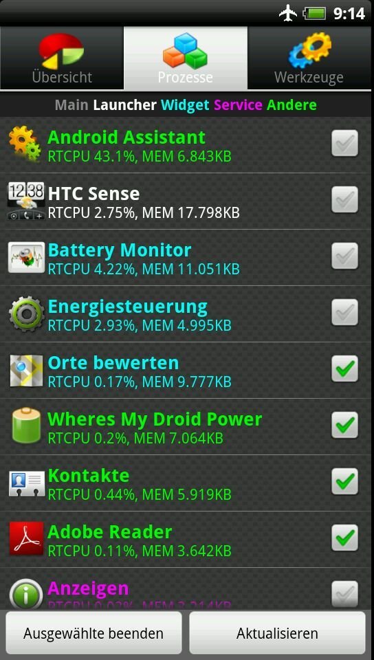

Mit ‚Android Assistant‘ alle Prozesse beendet (außer den Battery Monitor). Ebenfalls keine Änderung – warum auch, das Gerät ist ja auch Werkszustand. Interresant allerdings, das sich die Prozesse mit dem Häckchen (Bilder vom Assistenten) nach einer geweissen Zeit wieder neu starten - sie bewirken aber nur einen geringen Mehrverbrauch.

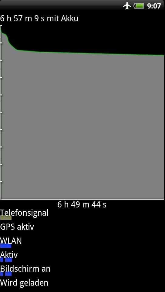

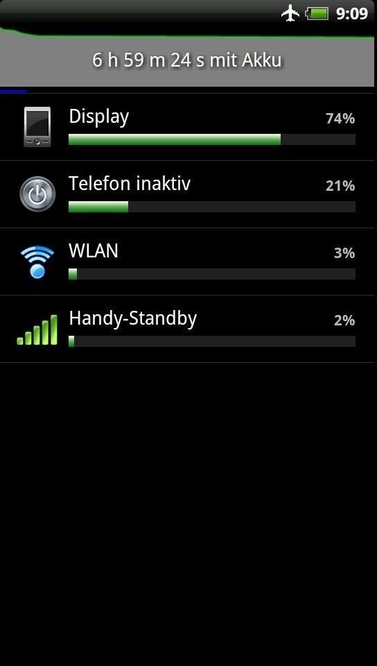

Bilder:
1. Nacht, Flugmodus, Display aus
2. und 3. Taskmanager
4. Akkuabnahme über Nacht

Hey, danke für die die Antwort schonmal. Deinen FAQ-Thread hatte ich schon gelesen. Hab ich da was übersehen?
Woran siehst du, dass das Handy deepsleep erreicht? Laut BatteryMonitor geht es doch nie unter 80 mA Last und es zieht ohne jegliche Verbindung 10% pro Nacht.
CPU Spy geht zwar zu installieren, aber beim Starten fragt er mich, ob ich sicher sei, dass das Program zu meinem Handy kompatibel ist und weiter gehts nicht.
Anhand der beiden angehangenen Grafiken geh ich mal davon aus, dass die Angabe 'Display' anzeigt, wie lange das Gerät im 'Nichtschlaf' war, auch wenn das Display die ganze Zeit über aus war (oder sind das etwa die 2 Minuten bis zum screenshot?).

10% über nacht ist korrekt (bzw. in ordnung. 1% pro stunde bei nicht nutzung ist im Rahmen)
Wie im FAQ steht, sagt die Ampereanzeige gar nichts aus, da der Strom nur "erraten" wird.
Dass CPU Spy bei dir nicht geht, wundert mich sehr. Da scheint irgendwas nicht ganz zu stimmen. Da kann ich dir aber nicht genau bei helfen.
Ich vermute, dass du einige Syncs oder Facebook oder sowas über Tag an hast, wodurch selbst wenn du dann das Handy zur Seite legst, das Gerät ganze zeit versucht sachen zu aktualisieren und deshalb nicht in den DeepSleep kommt. Den Deepsleep würdest du im CPU Spy ablesen können.
