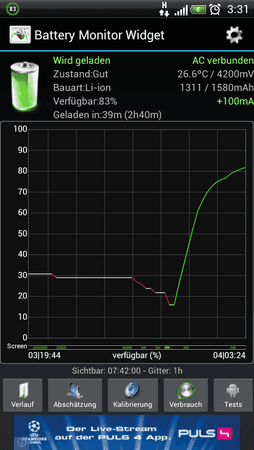

Da gerade die Kalibration angesprochen wurde:

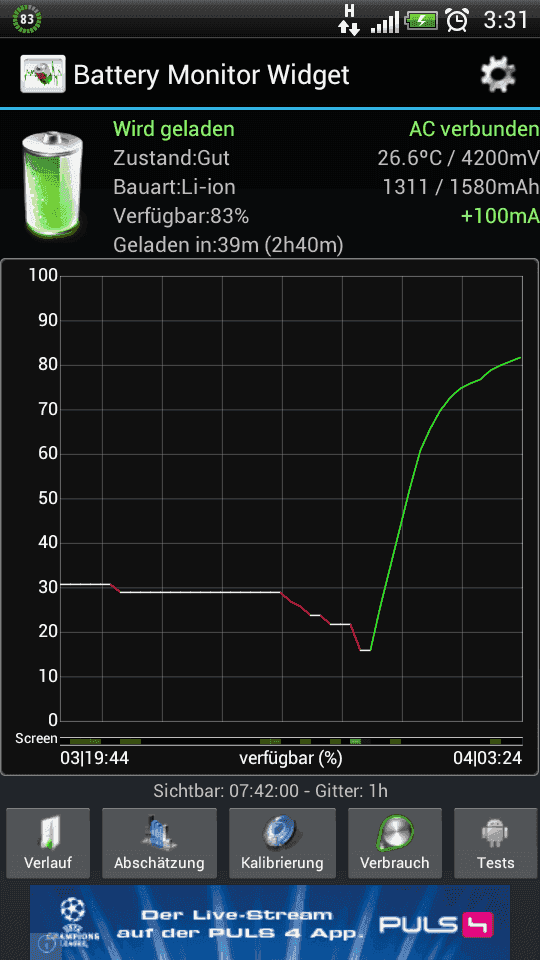

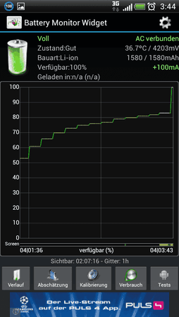

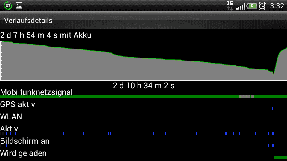

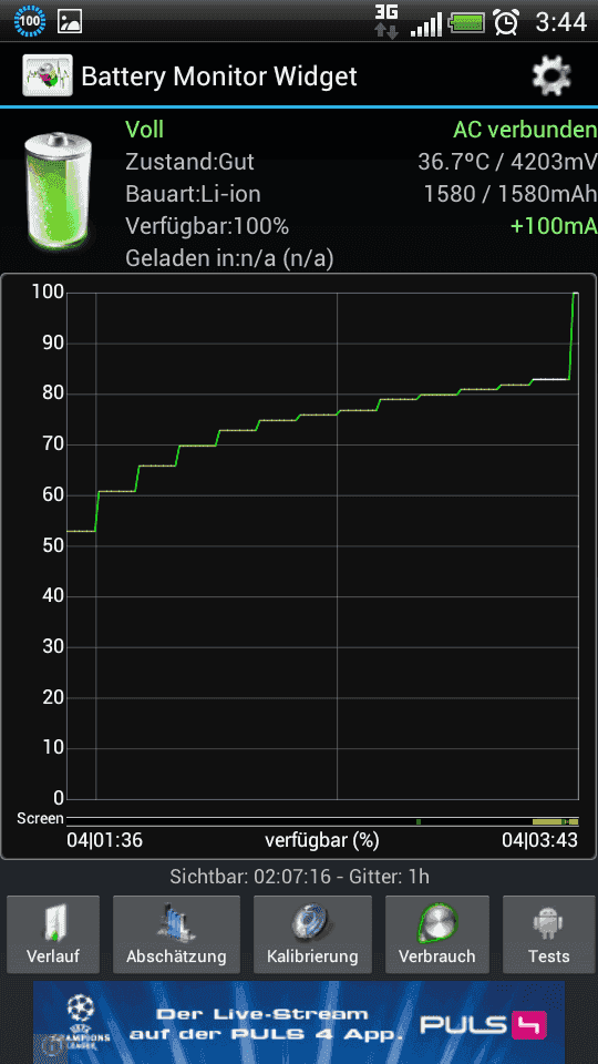

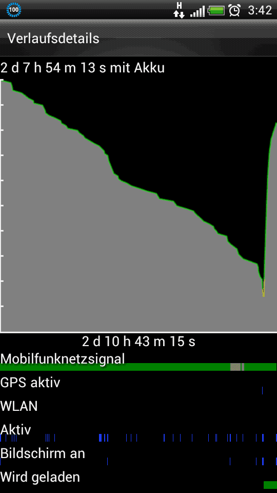

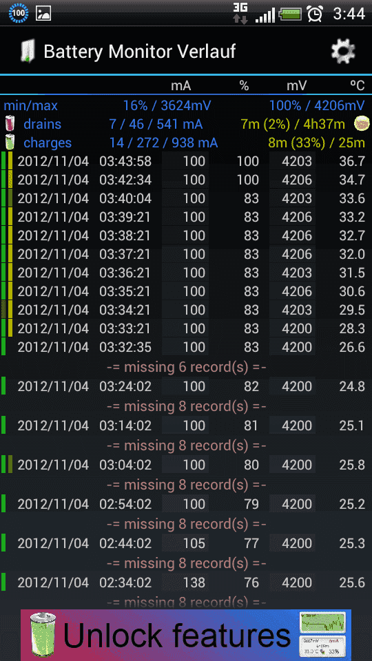

Ich habe das Problem, seit das Handy von der Reperatur von HTC zurückkam, dass mein Akku geladen wird, aber je höher die Ladung bereits ist, desto langsamer lade ich. Bis ca. 80% brauche ich 1h. die restlichen 20% brauchen 2-4 Stunden. Wenn ich mir bei der App "Battery Monitor" den verlauf ansehe, wird ab ca. 80% nur mehr mit konstanten 100mA aufgeladen (bei 10% lade ich mit über 900mA).
Der Lade-Verlauf sieht also gekrümmt aus, und nicht konstant, so wie es zu erwarten wäre.
Wenn ich das Handy bei ca 80% (also ab da, wo es extrem langsam lädt) neustarte, habe ich nach dem Neustart 100% mit grünem Leuchten bei der LED.
Die folgenden Screenshots zeigen den Aufladeverlauf und die Akkuladung vor und nach dem neustart.
Kann mir jemand sagen, wie ich dieses Problem ohne zu Rooten und Flashen lösen kann? Liegt das Problem am Akku, oder an der Software?
