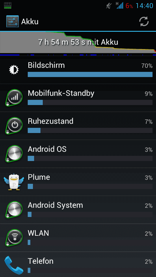

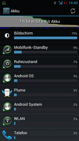

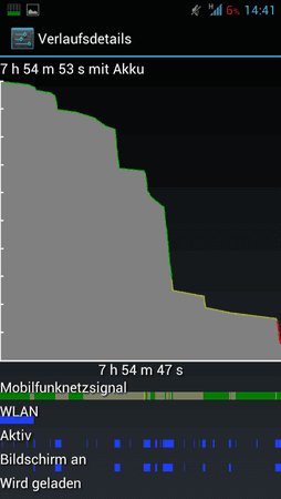

Könnt Ihr Euch mal diese beiden Screenshots anschauen und mir sagen, was ich von dieser Entladekurve halten soll (immer noch der Serienakku, nicht der Anker).
BetterBatteryStats meldet keine ungewöhnlichen und/oder langen Wakelocks - in den inaktiven Phasen war das Telefon durchgängig brav im Deep Sleep.
Auffällig ist, dass - trotz der geringen aktiven Nutzungszeiten, der Akku teilweise dramatisch einbricht, sobald das Display an ist. Normal iss datt nich, oder?

Ne, is nich normal. :) Warum hauste den Anker nicht rein? Dann hat der Spuk ja vielleicht ein Ende.
Ich wollte einmal eine Verbrauchskurve bei geringer Nutzung als Screenshot haben um mal objektiv vergleichen zu können.
Heute mache ich das Ganze nochmal - mit dem Anker und vergleiche am Ende.
