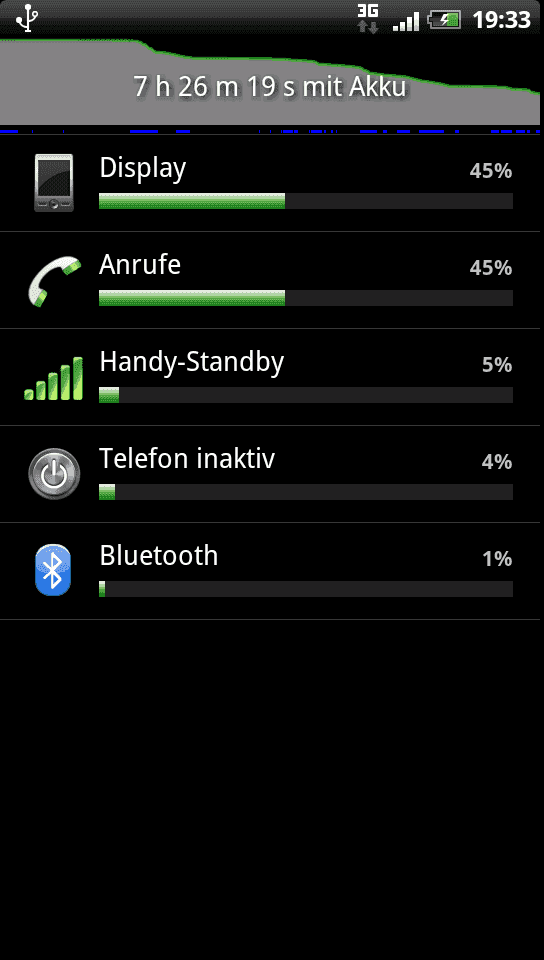

@ Anrufe - Akkuverbrauch
Was mir ebenfalls seit gestern aufgefallen ist der Akkuverbrauch, was die Anrufe betrifft. Ich habe heute gerade mal etwa 20min Gespräche geführt, aber sicher eine Stunde Angry Birds gezockt. 45% Display und 45% Anrufe. Warum ist der Akkuverbrauch von "Anrufen" identisch hoch? (Screenshot)
Gestern hatte ich ca. 50min. Gespräche, und der "Anrufe" Verbrauch lag bei 60% während der Display Verbrauch gerade mal bei 28% lag. Wie kann es sein dass das Telefonieren doppelt so viel Akku braucht wie das volle Display?

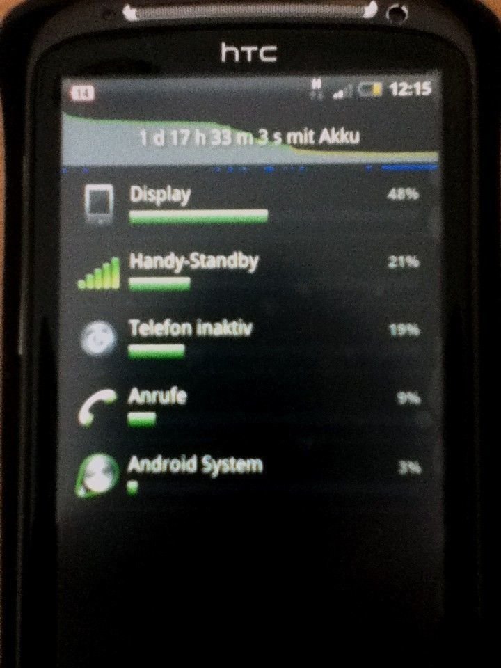

Bei meinem Desire HD sieht’s bei identischer Nutzung genau umgekehrt aus. 70% Display und vl. 15% Anrufe...

Ja, bei Anrufen habe ich teilweise extremen Akkuverbrauch. Auch bei recht gutem Netz. Das war am Anfang nicht so. Ich denke, Sense 3.0 ist im extremen Betastatus. Entweder es geht gut, oder es laeuft garnicht rund. Die Sache mit dem Lockscreen war ja auch erst nicht da und ploetzlich zig mal am Tag. Ich habe die letzten Tage garkein App usw installiert. Bin nicht so der Appsammler. Die wichtigsten und gut ist.
Habe aber keine Lust wieder einen Werksreset zu machen. HTC soll lieber ein Bugfix bringen.
Irgendwo muss hier ein Bug vergraben sein. Letzte Woche konnte ich Problemlos 24h überstehen, und jetzt habe ich auf einmal das Problem das ich nach 7,5 Stunden nur mehr 33% Akku habe. Und das bei identischem Nutzverhalten, wie noch letzte Woche.
