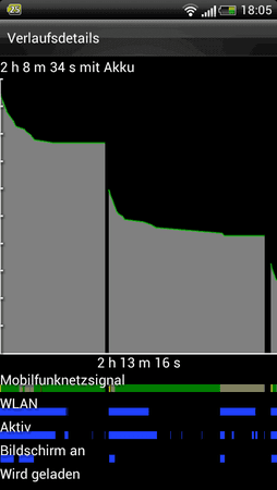

gestern hat mein Sensation 5 (fünf!) mal neu gestartet. Die Neustarts schienen sich mit schwächer werdendem Akku zu häufen. (Allerdings habe ich auch schon 5min nach Abzug des Ladekabels einen Neustart erlebt, als es noch randvoll war.)
Habe noch den ersten Original-Akku vom August '11 drin mit ~1500mAh.

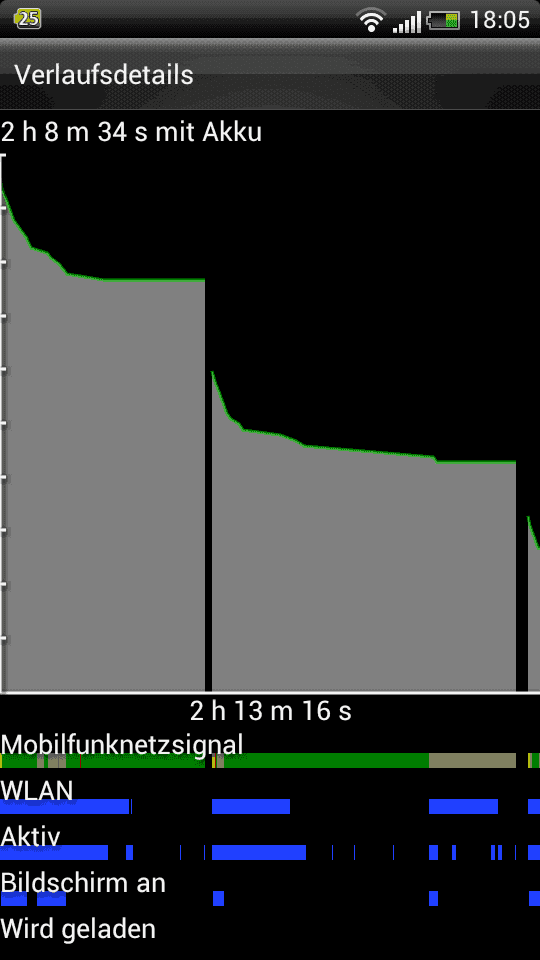

Im Anhang ist ein Screenshot der Akku-App, in der man sehr schön 2 der 5 Neustarts erkennen kann sowie den darauf folgenden Verlust der Akku-Leistung. Edit: Kurz vor den Abstürzen ist ein immer ein kleiner Aktivitäts-Strich zu erkennen, d.h. das Telefon hat irgendwas gemacht, was evtl. später einen Neustart zur Folge hatte.
Aus meinen bescheidenen Beobachtungen und der Lektüre der hier geschilderten Szenarien ergibt sich für mich folgendes Bild. Der Papermod lässt vermuten, dass der Akku, bzw. dessen Kontakte, eine wichtige Rolle spielen. (Jetzt verstehe ich auch, warum einige Hersteller ihre Akkus fest anlöten und keine Kontakt-Pins nutzen.)
  1. Ein Softwarefehler (evtl. Endlosschleife), der nur unter bestimmten (scheinbar zufälligen) Umständen auftritt, erzeugt für eine kurze Zeit eine so große Systemlast (beide CPU-Kerne auf 100%), die der Akku nicht lange leisten kann. Infolgedessen bricht die Spannung im Telefon ein und Android (oder Sense) stürzt ab. Verkeimte Akku-Kontakte, schwache Akku-Anpress-Federn oder schlicht alte und schwache Akkus verschärfen das Problem lediglich.
  2. Nach dem Absturz läuft kein Programm mehr, d.h. die CPUs sind nicht mehr am Anschlag und der Akku muss nicht mehr so viel Leistung liefern. Infolgedessen stabilisiert sich die Spannung wieder auf einem akzeptablen Niveau. Da das Telefon nicht wirklich ausgeschaltet wurde, ist es noch im Betriebsmodus, d.h. es fährt hoch (Neustart).
Da alle Sensations auf dem gleichen Softwarestand sind (unsere Root-Freunde mal ausgenommen), kann dieses Problem früher oder später bei jedem Sensation auftreten. Oder (Anfrage) kann jmd. beweisen, dass das Problem verschwindet, wenn er ein anderes Android aufspielt und wiederkehrt (!), wenn er wieder das Original nutzt?
