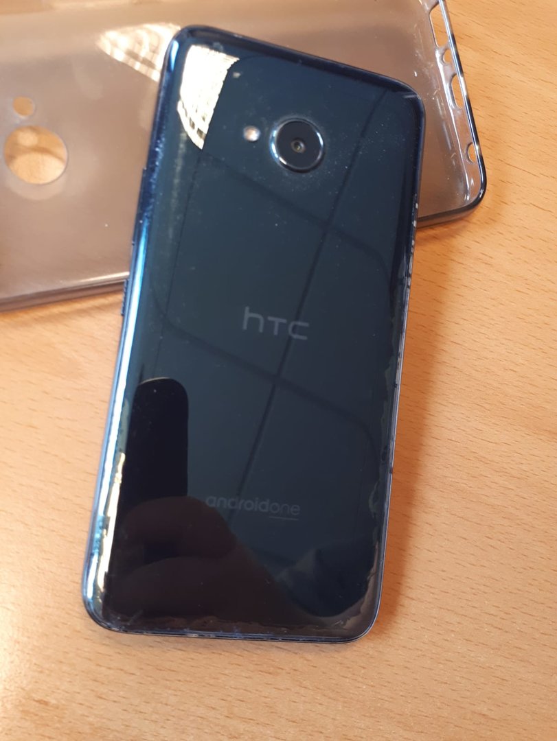

Hab genau das selbe Problem Handy Rückseite gebrochen sieht genau so aus wie auf den Bildern.Es ist nicht mal 3 Monate alt habe es immer in einer Silikon Schutzhülle und Folie drauf.Würde es ja einschicken denke das wird von der Garantie abgedeckt,leider hab ich kein Ersatz Handy da,bin Täglich darauf angewiesen.Jetzt stehe ich echt bissel in der Bredouille.Wer will den schon mit einem "kaputten" Handy rum laufen,geschweige den ob es noch Wasserdicht ist.
Gebrochen bei Kunsstoff!? :confused2: Darfst uns gerne Bilder zeigen. ;)
Mich würde auch interessieren was aus @Michael166 und seinem Gerät geworden ist!?
Werde ich machen hab nur leider gerade kein anderes Handy da.

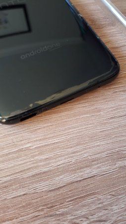

Hier Mal ein bild.
Jetzt wird es interessant!
Hier scheint es sich um einen Serienfehler seitens HTC zu handeln.
Glücklicherweise habe ich das Gerät auf Garantie von HTC repariert bekommen (neuer Gehäusedeckel).

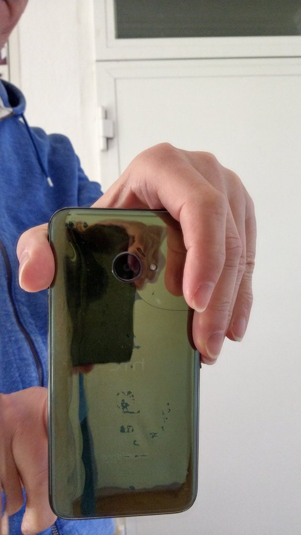

Hallo
innerhalb weniger Tage hat sich der Deckel meines zwei Monate alten HTC-one vollständig! gelöst
nein, dass ist Gerät ist nicht runterfallen
nein, es lag nicht in der Sonne
ich trage es stehst bei mir in der Tasche
ZWEI MONATE ==> ich könnt schreien!
wie habt ihr Eure Mängel zu einer Klärung mit HTC geführt??

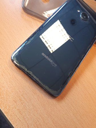

Hatte meins ja bei der Reparatur. Jetzt nach knapp 6 Wochen wieder das gleiche,besser gesagt der ganze Deckel löst sich.
Das sieht nicht gut aus - haben wohl billig Kleber aus Indien benutzt :) Also die hintere Abdeckung ist wirklich ein Graus - meins hatte schon nach einem Tag soviel Kratzer - das hatte ich bei noch keinen Phone.

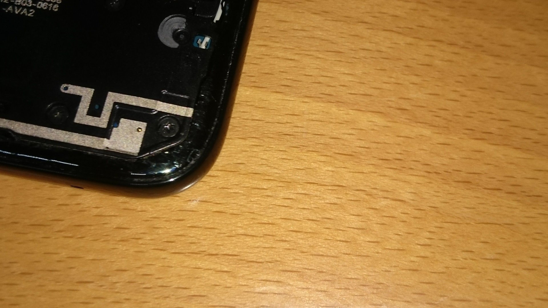

Das Gleiche ist mir auch passiert.

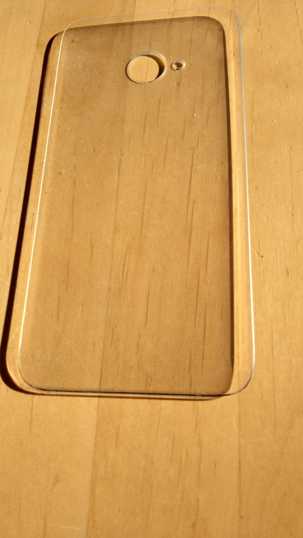

Ich habe die Rückwand abgenommen, die Farbe fällt einfach ab.
Die Reaktion von HTC zeigt, dass das Problem bekannt ist und das HTC ihren Fehler nicht eingestehen will.
Was die Sache mit der Schutzhülle angeht, ich habe eine die wohl über alle Zweifel erhaben ist ( aus 5mm ABS Platten).
Die Rückwand habe ich gereinigt ( war dann komplett transparent) neu gestaltet und wieder verklebt.
Die Herren von HTC sollten aber nicht davon ausgehen, dass jeder die Erfahrung und Ausrüstung für solche Reparaturen hat.

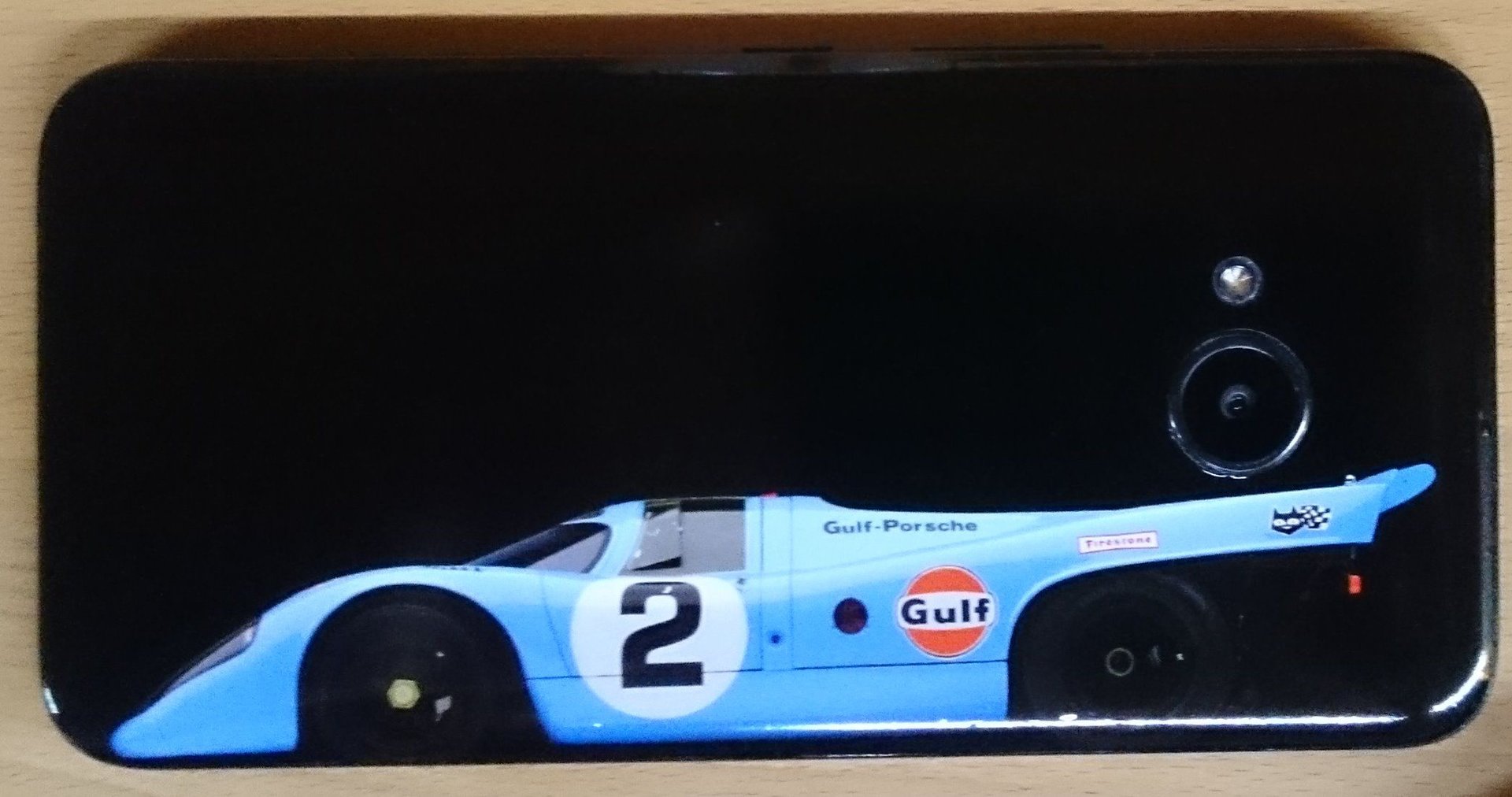

Reaktionen: BlueZTriXx

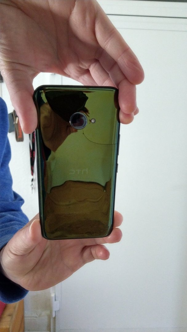

Das gleiche bei mir. 6 Monate im Ledercase, keine Kratzer, aber Rückseite abgelöst! Meine Handy's sehen nach mehreren Jahren immer noch aus wie aus dem Laden und wurden bisher nur wegen Leistungsschwäche ausgetauscht. Darunter war ein HTC Desire S mit Alu-Unibody, dass ich sehr geschätzt habe. Jetzt bin ich nach Samsung S5 Mini wieder zum HTC U11 life gewechselt, habe bewußt auf empfindliche Teile verzichtet und mich mit Kunststoff begnügt. Und nun das, totaler Reinfall!!!

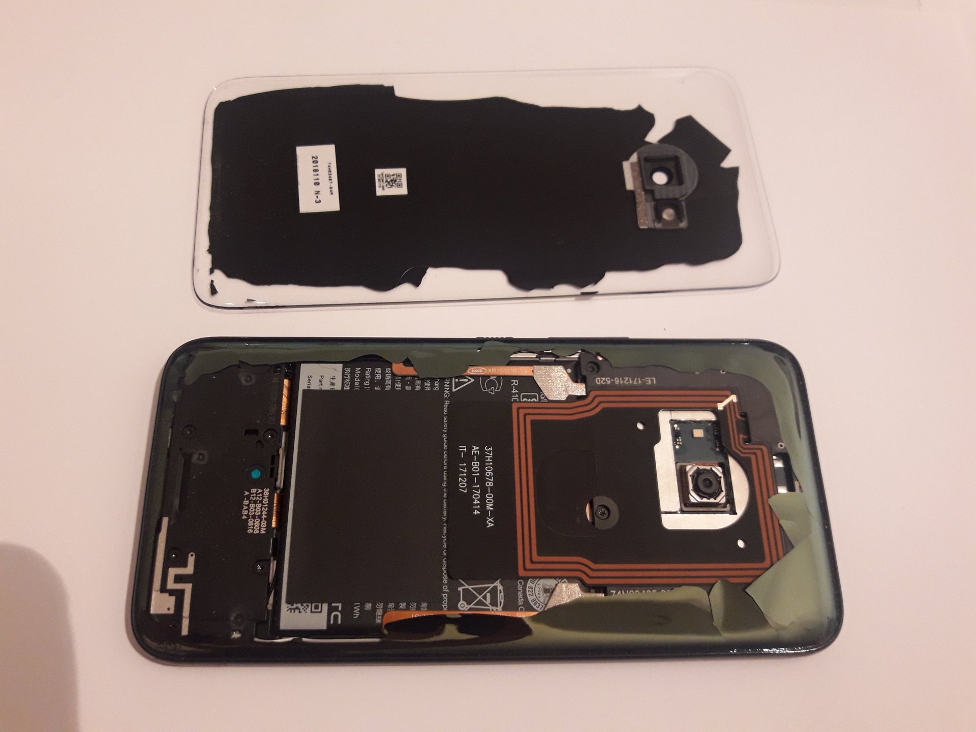

Flecken waren erst unten zu sehen, dann auch oben an einer Ecke . Beim leichten Rumtesten hatte ich die transparente Rückseite in der Hand und die dünne Folie, die noch über den Bauteilen liegt, ist von der Kamera bis zum Rand eingerissen...
Auf der unteren Kante der Rückseite sind ein bisschen schwarze Spuren, die nach Kleber aussehen, ansonsten sind die Kanten blank. Das kann offensichtlich nicht halten und ist total instabil.
Dabei ist das beworbene Alleinstellungsmerkmal von HTC die Squeeze-Funktion, also das Quetschen des Handys. HaHa...

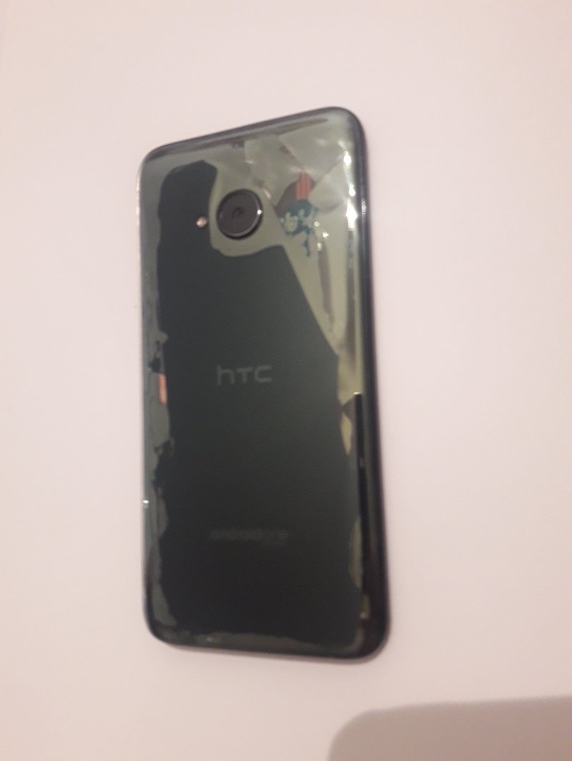

Auch ich habe dasselbe Problem. Ich habe mein HTC U11 life bereits einmal eingeschickt und es wurde kostenlos repariert. Ich schicke gleich voraus, dass ich das Handy auch beim 2. Mal von der ersten Minute weg immer in einer Art Softcase-Schutzhülle hatte und immer darauf aufgepasst habe. Aber es ist inzwischen nach ca. 3 Monaten schon wieder dasselbe Problem aufgetreten (Deckel löst sich).
Ich werde es jetzt wieder einschicken, aber mich würde interessieren was HTC dazu sagt!?
Mir wäre schon lieber, wenn sie statt dem Glasdeckel einen normalen draufmachen könnten....

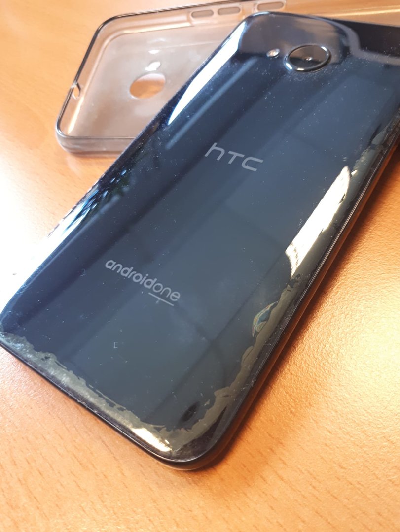

Kauf ne Tube Handy Kleber und klebe den Deckel wieder auf. HTC bekommt das sowieso nicht in Griff.
