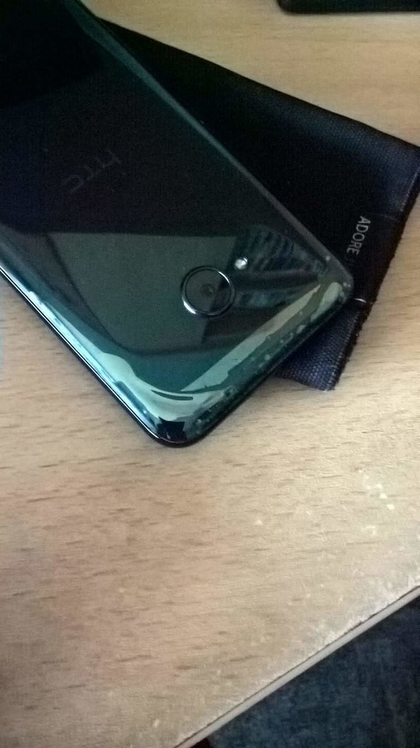

ich habe im Mai 2018 das HTC U11 life gekauft. Vor einigen Tagen stellte ich an der Rückseite helle Stellen an der oberen Kante fest, die aussehen, als ob sich eine Folie ablöst. Seit dem Kauftag bewahre ich mein Handy ausschließlich in einer Handytasche (ADORE JUNE) auf, beim Laden oder, wenn ich es mal kurz ablege, lege ich es grundsätzlich auf die weiche Tasche. Es ist mir weder mit noch ohne Hülle jemals heruntergefallen. Da ich mit meinen Sachen immer sehr pfleglich umgehe, ärgert es mich umsomehr, dass mein Handy nach einem Jahr nun schon so aussieht. Zumal es kein Billighandy ist und ich daher von einer höheren Verarbeitungsqualität ausgegangen bin. Was kann ich nun tun?
Danke für jeden Tipp.
Liebe Grüße!

Hallo johatani,
bei mir sah das Gerät auch so nach ca. einem 1/2 Jahr aus und irgendwann hat sich dann der Deckel gelöst. Runtergefallen ist es mir auch nie, allerdings wird es eben benutzt und nicht wie ein rohes Ei behandelt. Beim HTC U11 Life hat HTC leider echt miese Qualität abgeliefert, die Hülle ist wenn ich das richtig sehe aus durchsichtigem billigem Kunststoff, der von innen lackiert ist. Sieht toll aus, aber in der Praxis echter Mist: der Lack löst sich anscheinend nach einer Weile an den gebogenen Bereichen ab, was dann unschön aussieht. Ich habe mich damals an meinen Händler gewendet und das als Garantiefall reklamiert - schlage vor, dass Du das gleiche tust. Ich habe dann mein Gerät an einen Reparaturservice von HTC gesendet und sie haben das Gehäuse getauscht. Ich befürchte allerdings, dass mein Gerät in 1 Jahr wieder so aussieht. Ansonsten bin ich mit dem Gerät soweit zufrieden, vor allem die Update-Versorgung ist spitze (was anderes habe ich bei AndroidOne aber auch nicht erwartet). Wenn es in 2 Jahren vermutlich keine Updates mehr gibt werde ich schauen was ich mache.. entweder wird es dann ein AndroidOne Gerät von Nokia (die scheinen bessere Qualität zu lifern) oder ein OnePlus..
Gruß!

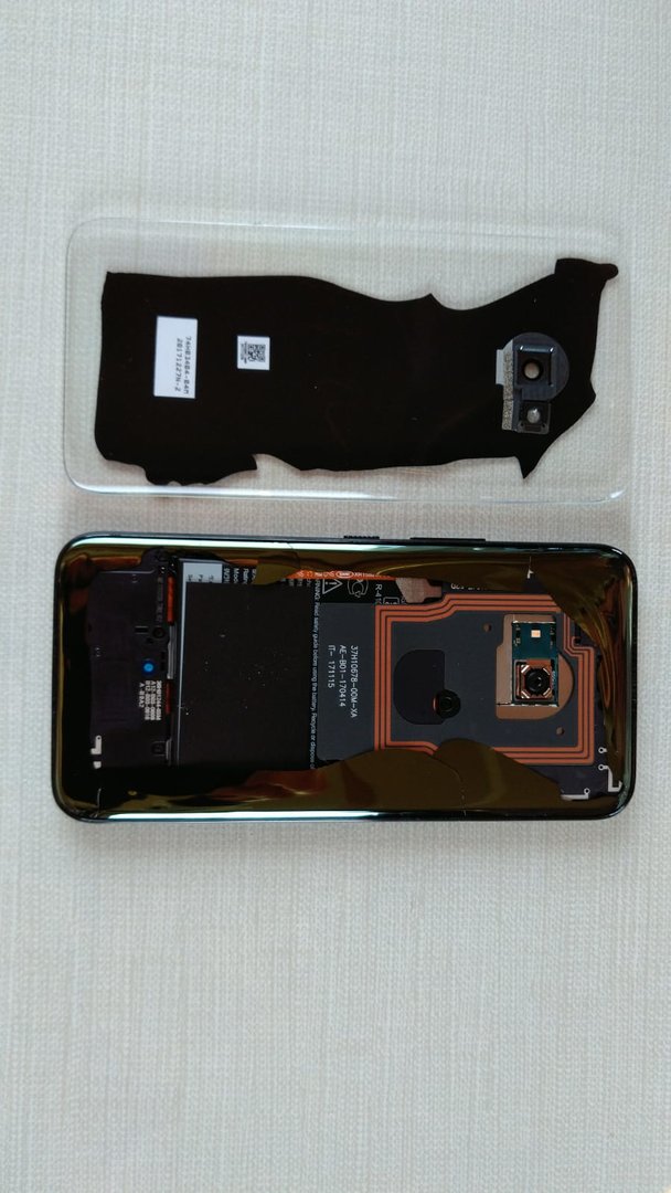

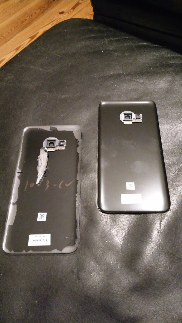

Andi2211 hatte damals geschrieben, dass er seine Rückwand selbst gefixt hat, was ich jetzt auch machen wollte. Vielleicht kann mir jemand ein paar Fragen dazu beantworten. Bei mir sah es damals so aus:
Link zum alten Post
Wie hast du die Folie über den Bauteilen entfernt? Bei mir hing sie noch komplett am Gerät, die transparente Plastikschale hatte sich komplett gelöst (würde sie ggfs. dran lassen).
Hab mir ne neue Rückwand bestellt, die scheinen aber immer die Kameralinse mit dran zu haben, während bei mir damals die Kameralinse am Gerät war und die Rückwand nur ein Loch hatte (siehe Fotos vom Originalbeitrag oben). Wie kann man ggfs seine vorhandene Rückwand umgestalten, Folie von innen aufkleben? Kann man die Rückwand von innen auch lackieren? Womit dann verkleben?

Hallo babba03 , die jetzt noch vorhandene Folie ist eigentlich nur die von der Rückwand abgelöste Farbschicht.
Ich habe diese einfach vorsichtig abgetrennt (hält nur am Rand) Die Linse ist normalerweise im Deckel eingeklebt damit das Ganze Wasserdicht ist.Den Deckel habe ich mit gewöhnlichem Kontaktkleber (Patex) wieder angeklebt. Den Klebstoff habe ich dann mit einem Zahnstocher ganz dünn sowohl am Telefon als auch am Deckel aufgetragen und nach dem Ablüften aufgedrückt.
Danach habe ich einen Aufkleber gedruckt und aufgeklebt.Alternativ kann man den Deckel auch von innen mit Lexanfarben (im Modellbaugeschäft erhältlich) lackieren oder einfach transparent lassen.
Viele Grüße
Andi

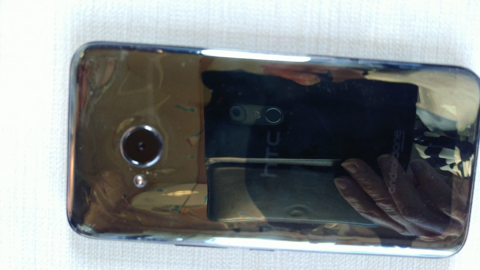

Hab jetzt die bestellte Rückwand verbaut. Modellbaukleber hat nicht gehalten, hab letztlich Sekundenkleber genommen. Mal sehen wie's hält. Rückwand scheint ein Originalteil zu sein. D.h. daß die Folie wahrscheinlich wieder nur ein paar Monate hält.
Absolute Frechheit von HTC, daß sie das nicht nachgebessert haben, sondern bei der Reparatur wieder den gleichen Schund verbauen! Mit knapp 30 Euro ist die Ersatzrückwand auch nicht billig, aber ich wollte nicht wieder 3 Wochen warten, bis ich dann nach dem Einschicken ein total resettetes Phone zurück bekomme...
Reaktionen: HerrDoctorPhone
Nicht sehr lange......
Vernetzt sich nicht so, wird auch Hart.
Modellbaukleber ist nichts, da braucht man sogenannten Flexkleber, am besten Handy Kleber wie T6000 oder T7000
