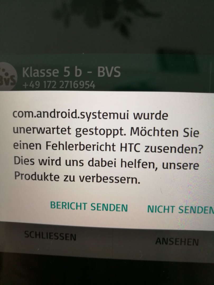

wurde der Fehler mittlerweile behoben. Weil ich das Problem auch habe. Und ich das Handy auf Werksreset gesetzt habe. Wollte das Handy verkaufen. Mit dem Fehler kann ich das Handy ja nicht verkaufen. Vg
ich vermute nicht, denn seit geraumer Zeit hab ich auch dieses Problem (system.ui wurde unerwartet beendet), durchschnittlich 1x pro Woche und es hilft nur Neustart...
