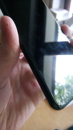

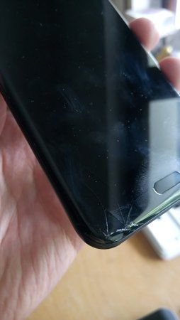

Und nun hat es auch mich erwischt!
Fiese kleine Stelle unten am Eck neben dem Fingerprintsensor und zwei schmale Cracks die sich über das untere, linke Viertel des Displays erstrecken.
Ich habe euch mal ein Bild angehängt und hoffe, dass ihr mir sagen könnt ob da eine Reparatur sinnvoll/notwendig ist, oder ob man auch mit so einer gebogenen 9h Folie arbeiten kann um das ganze zu fixieren. Beispielsweise die hier: Full Screen Cover Panzerglas schwarz für HTC U11 3D Curved 4059181811321 | eBay
Jede hilfreiche Antwort ist mir recht.

Da wirst du mit einer Folie nicht viel machen können. Die würde an dieser Stelle nicht halten, zumal die auch nicht bis über die Rundung gehen. Sicher könntest du eine Folie draufmachen, damit der Riss nicht noch weiter geht. Wenn du damit leben kannst, wäre das okay.
Auch ich hatte einen Riss über das ganze Display und hatte eine Folie drauf. Vor einigen Wochen habe ich das reparieren lassen. Siehe Beitrag 26. Ob dir das wert ist, ist deine Entscheidung.
Gehen sie nicht? Also ich habs mir mal bei Youtube angeschaut, da siehts so aus als wenn sie zumindest teilweise den Rand abdecken und darum hab ich mir ja auch die schwarze Folie rausgesucht eigentlich.
Ich habe deinen Beitrag schon gesehen, aber 190€ find ich schon heftig als Ansage und da werd ich dann zumindest mal noch die Veröffentlichung des U12 abwarten ob da dann die Preise für das U11 sinken.
Dann versuche es und berichte. Denke aber nicht, das eine Folie auf der kaputten Stelle hält.
Wollte hier jetzt mal das Ergebnis präsentieren... ja, man sieht die beiden Cracks unter dem Glas auf dem Display weiterhin. Aber die "wilde" Stelle am Eck unten wird perfekt verdeckt und halten tut das Glas auch.
Also ich kanns denjenigen empfehlen deren Display trotz allem noch einwandfrei funktioniert und die das Handy nur etwas aufhübschen wollen. Für den Alltagsgebrauch tut es das für meine Ansprüche jetzt. Der Displayschutz hat mich 4,99€ gekostet. Das ist definitiv preisgünstiger als jetzt die Reparatur für 189€ ;)
Achja und noch ein "Vorteil" vom Glas... dieses hat nur einen Klebstreifen am äußeren Rand, weswegen es keine unschönen Lufteinschlüsse gibt und sie halt auch an so Stellen hält wo das Glas eigentlich gesplittert ist.
Die Nachteile die auf Amazon stehen kann ich jedoch bestätigen... es gibt eine Punktmatrix auf dem Glas, welcher beim richtigen Lichteinfall deutlich sichtbar wird. Auch ist das Glas keines falls oleophobic, wie man sieht. Also Fingerabdrücke sind sichtbarer als auf dem normalen Display.
Aber wie gesagt, zum cachieren für den Alltag reicht es vollkommen!
