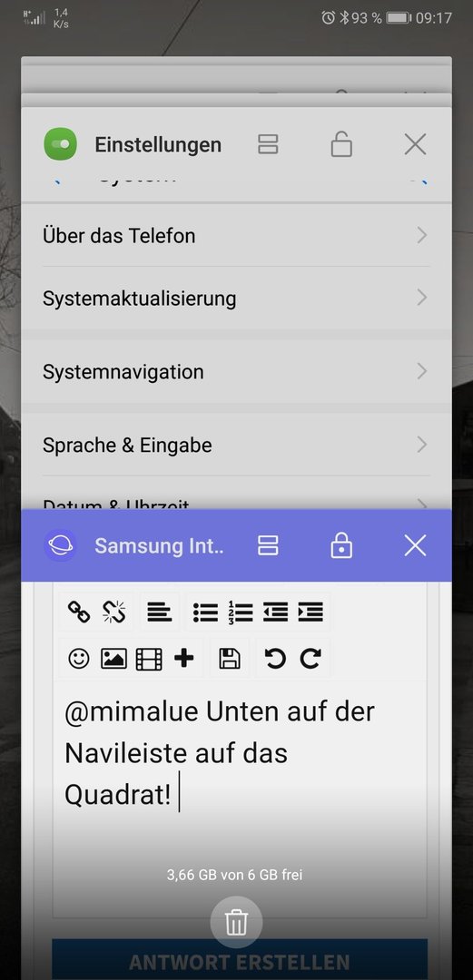

Wo finde ich das besagte "Schloß" bzw. "Multitasking Menü" beim P20 Pro? Die anderen Einstellungen habe ich alle gesetzt und möchte doch sicher sein, dass ich zumindest alle vorgeschlagenen Tipps umgesetzt habe.

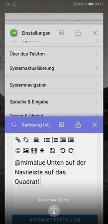

@mimalue Unten auf der Navileiste auf das Quadrat!
Dann bei der App auf das Schloss neben dem X! :)

@mimalue Ja soweit alles wie du geschrieben hast. In der App Übersicht,/Multitasking Menü, kannst du für jede App getrennt das Schloss schließen. Siehe mein Screenshot!
@hulkhardy1:
Sorry, aber ich komme da nicht hin. Wenn ich im Akku-Menü bin, dann App-Start auswähle, bekomme ich die ganze Liste der Apps angezeigt. Dann kann ich, ohne irgendeine App angeklickt zu haben, unten rechts auf das Quadrat klicken und erhalte wiederum die Liste der Apps, nur diesmal oben mit dem Schloss. Und dann kann ich auf das Schloss klicken, dann schließt es sich und weiter passiert nichts (welche App ist also ausgewählt), oder ich klicke irgendwo anders hin, dann geht es einfach wieder ein Menü zurück.
Sorry, dass ich mich so blöde anstelle. Screenshot kann ich Dir leider im Moment nicht senden.
@mimalue Es passiert auch nichts wenn du auf das Schloss Tippst, es schließt oder öffnet sich nur. Wenn es geschlossen ist, heißt das dass, die App im Speicher gehalten wird!
@hulkhardy1:
Ok, dass habe ich verstanden. Aber unklar ist mir noch, wodurch ich die entsprechende App auswähle: Sobald ich eine App antippe, ändert sich die Schalterstellung. Danach ist aber keine App mehr markiert. Wenn ich dann also über das Quadrat zum Schloss gehe und dieses schließe, gilt das doch für alle Apps, oder?
Ich weiß, ich stelle mir da wirklich blöde an und bin Dir für Deine Geduld wirklich dankbar!
@mimalue Nein das Schloss gilt nur für die App bei der du es an Tippst.
Du kannst ja mit hoch oder runter durch die Apps Blättern.
Es werden aber nur Apps angezeigt die schon im Speicher sind, also von dir gestartet wurden.

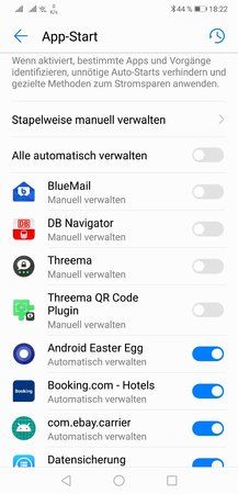

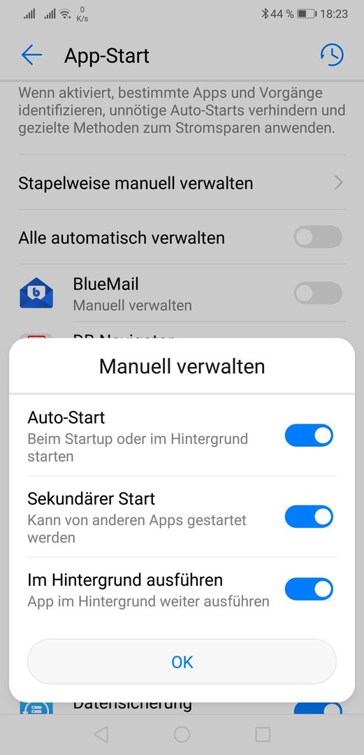

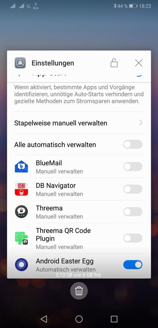

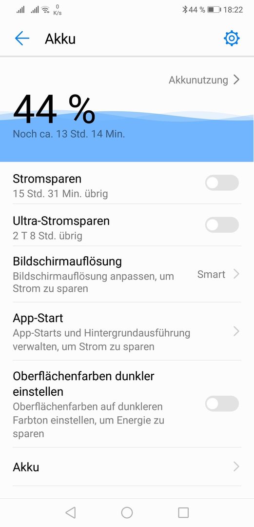

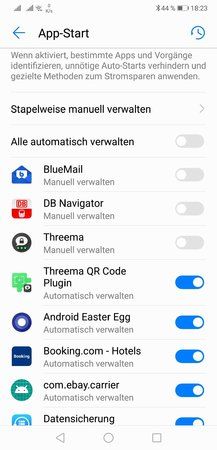

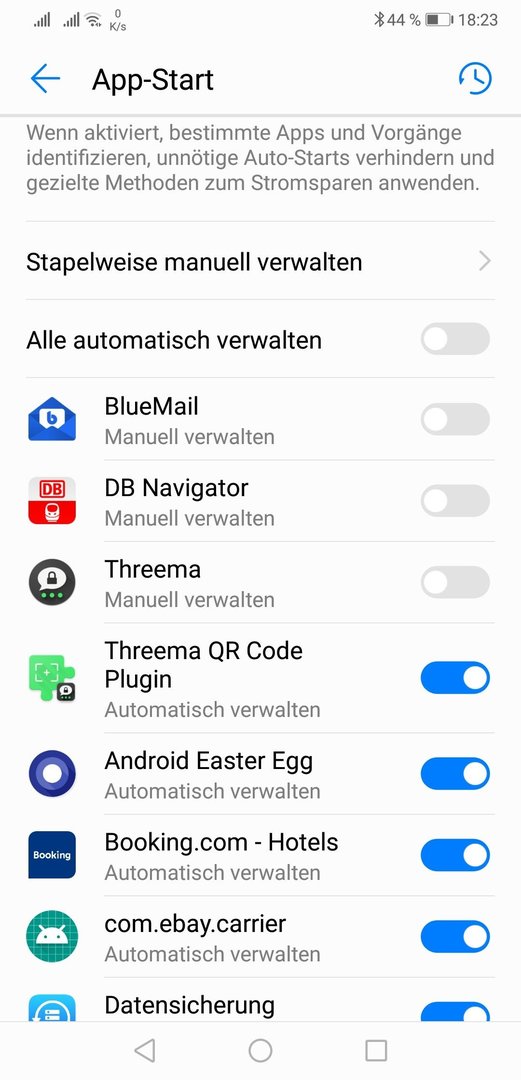

Da ich dieses Menü mit dem Schloss fast überall bekomme, wenn ich unten rechts auf das Quadrat drücke, glaube ich, dass ich immer noch etwas anderes sehe als das, was Du beschreibst, daher nun mal einige Screenshots.
Ich komme aus den Einstellungen, klicke auf Akku und sehe Bild1.
Klick auf App-Start => Bild2,
Klick auf Threema QR Code (um die App für das Schloss auszuwählen) => Bild3 (Die Verwaltungsart hat sich also geändert, was ich ja eigentlich nicht will). Also noch mal auf diese App geklickt => Bild4,
Klick auf OK und dann unten (Dreieck, Kreis, Quadrat) rechts auf das Quadrat => Bild5
(wenn ich jetzt auf eine App klicke, lande ich wieder bei Bild2, also Klick auf das Schloss => Bild 6.
Und von da an habe ich bei allen Apps eine verschlossenes Schloss.
Sorry, aber ich möchte mein P20 gern verstehen, insbesondere, weil ich es ja gern noch eine Zeit lang benutzen möchte (bei DEM Preis...)
Schloss01.jpg Schloss02.jpg Schloss03.jpg Schloss04.jpg Schloss05.jpg Schloss06.jpg
