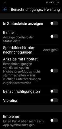

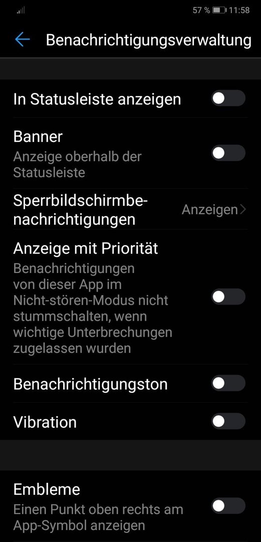

Ich habe jetzt nicht den ganzen Thread gelesen, aber habt ihr schon Mal in den App Einstellungen unter Benachrichtigung nachgeschaut?
Im Anhang ist es als Beispiel die G-Mail App.
