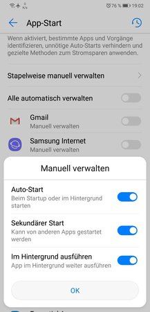

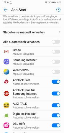

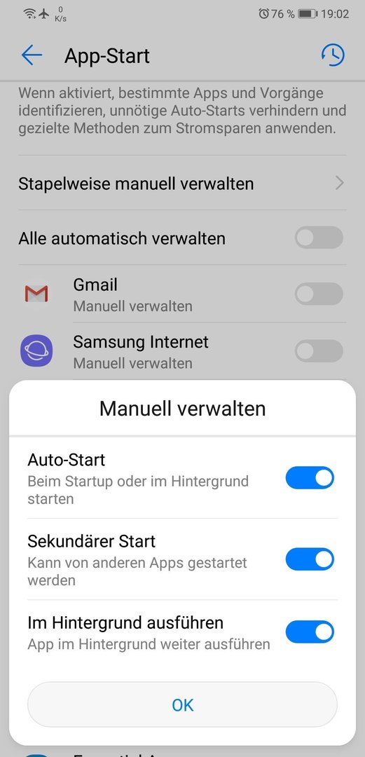

Ich hatte am Anfang das Problem das ich neue Emails teilweise sehr spät oder überhaupt nicht gemeldet bekommen habe. Nach viel rum probieren bin ich auf folgende Lösung gestoßen.
Ich kann nicht sagen ob es auch anderen hilft aber bei mir tat es das, so dass Benachrichtigungen wieder in echt Zeit gepusht werden.
1. Ich hab Gmail aus der automatischen Akku Optimierung genommen und alle drei Schalter von Hand gesetzt.

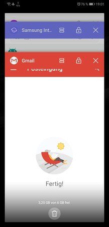

2. Ich hab im Multitasking Menü das Schloss geschlossen so dass Gmail im RAM gehalten wird.
3. Bei einem Neustart des P20 Pro sollte die App von Hand einmal neu gestartet werden so dass sie wieder im Ram ist!
Seit ich das so gemacht habe kommen die Emails ohne Verzögerung wieder an!
Viel Erfolg! :) :) :)

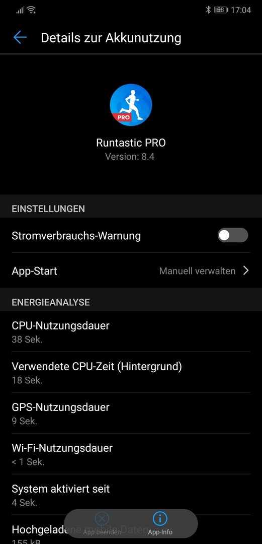

Eine vielleicht nicht ganz passende Frage, aber ich versuchs dennoch. ;) Können deine Einstellungen ggf. auch helfen, wenn Runtastic Pro das GPS-Signal verliert? Ist mir nämlich schon 2x passiert. Runtastic war quasi komplett geschlossen, obwohl ich die App nur minimiert hatte. Wie auf meinen alten Handys eben auch... Runtastic fragt dann, ob ich den Lauf fortsetzen will.
@thomasoeli Klar kann das bei der App auch helfen, musst du halt ausprobieren!

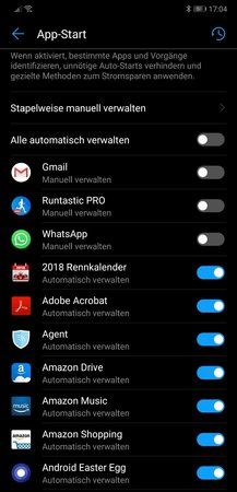

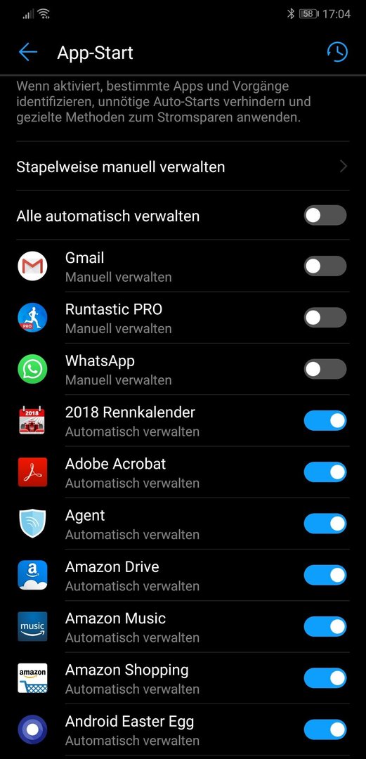

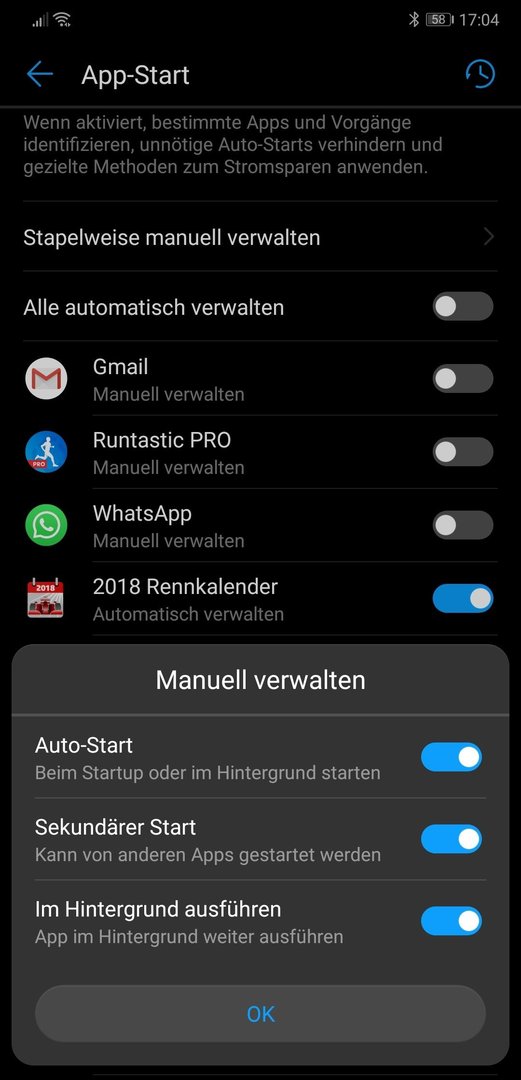

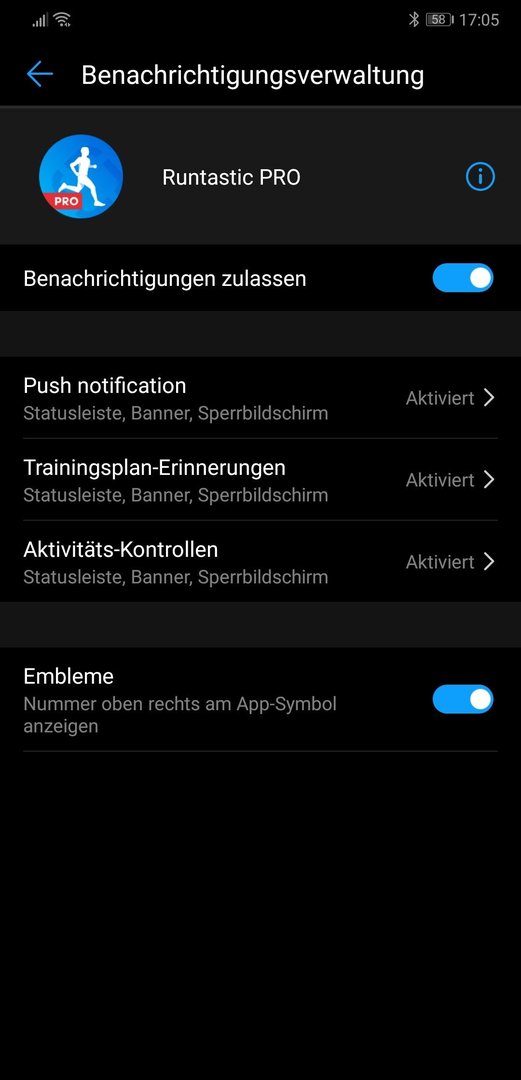

Interessant, aber wie erstelle ich eine Ausnahme? Ich habe schon mal ein bissl was vorgenommen, aber in dem Sinne “Ausnahme“ finde ich nicht.
Noch eine Idee an Hand meiner Screenshots?
@thomasoeli Ne hast alles richtig gemacht, jetzt noch das Schloss, schließen im Multitasking Menü so dass die App im Ram bleibt und alles sollte gut sein!:)
