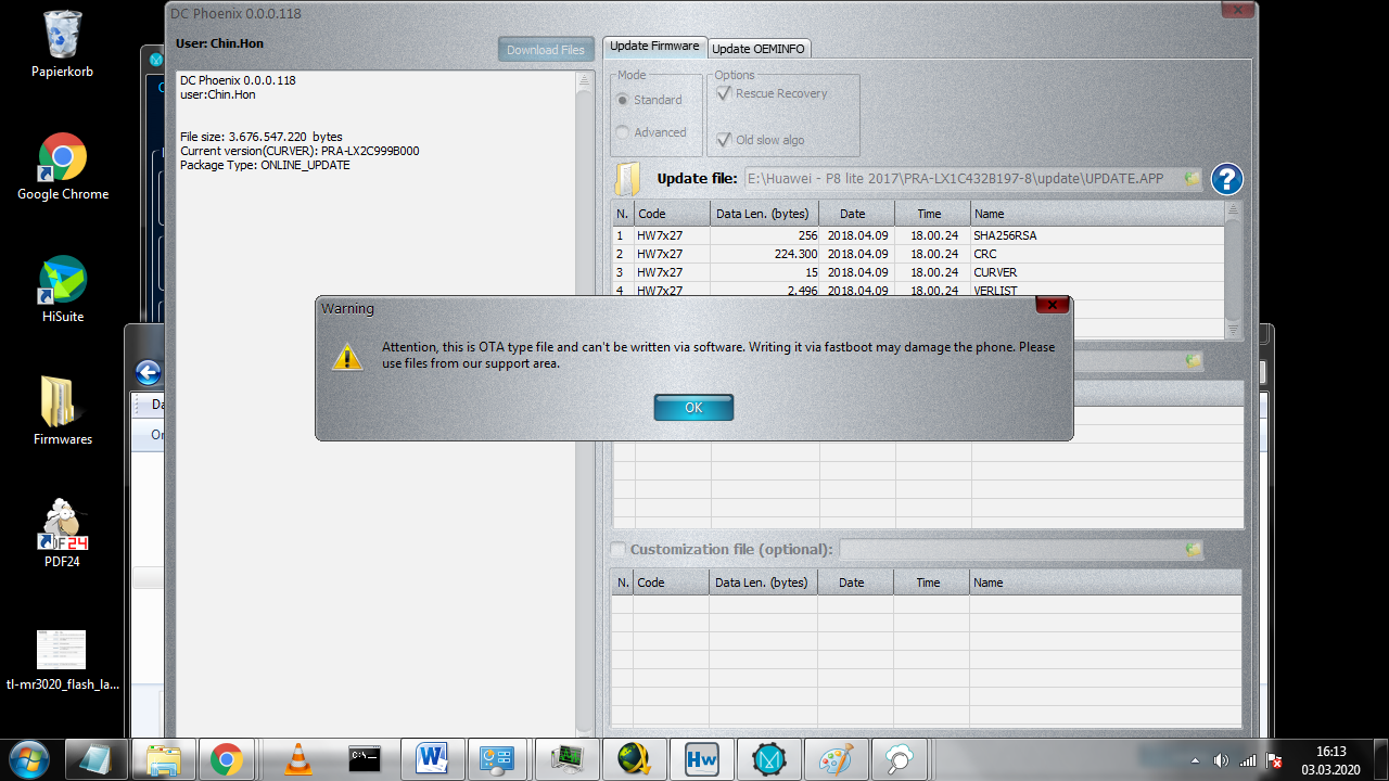

@Cris ist die Fehlermeldung normal ? also die ota ... ich hab mit dem FF eine approved geladen und die meldung kam beim reinladen ins dc phoenix. ich find auch keine richtige firmware in der support area... die curver macht mich auch etwas stutzig PRA-LX2C999B000

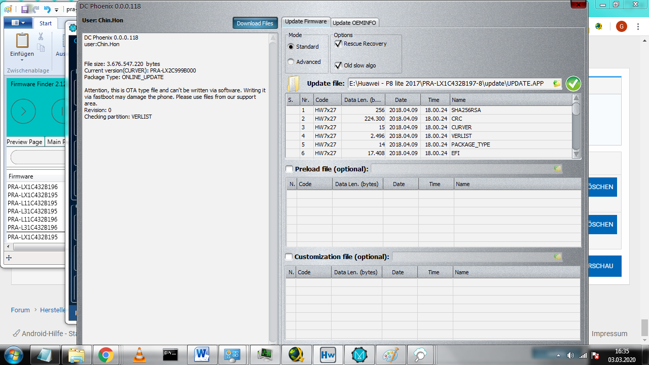

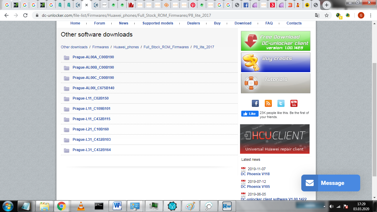

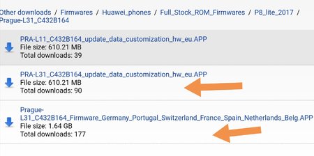

Brauchst eine Full
Genau und zwar eine C432. Nimm bitte eine aus dem Downloadbereich. Full Firmware wird da auch gleich mit der richtigen Region angeboten.
Also: Full Firmware + Region wird zusammen geflasht. Ist in der Phoenix Anleitung auch beschrieben.

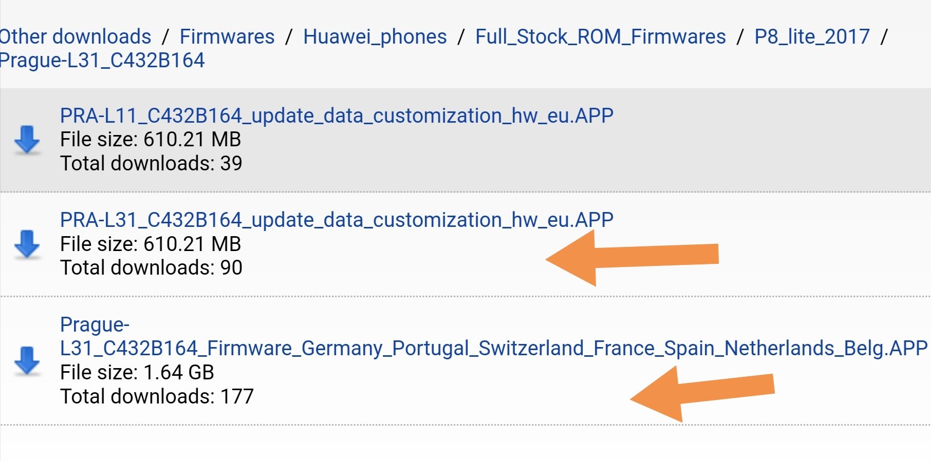

lol... woher nehmen, wenn keine da ist ?? @Cris @rene3006

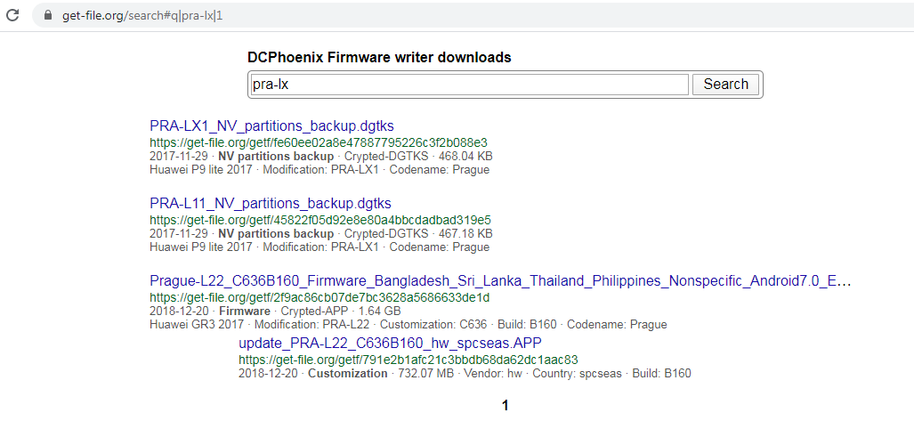

Diese beiden:
Gib im Suchfeld nur PRA ein.
Reaktionen: fu2001
Richtig Suche nur die PRA, Dort erhält man mehr Files, Achte nur auf korrekte C432 wie erwähnt
Reaktionen: Cris
Bemerkung:
Was im FF an OTA Firmware angeboten wird, darf man niemals mit Phoenix verwenden. Wenn es dann zu einem Brick kommt, muss die Board Firmware geflasht werden. Danach wird es echt kompliziert.
Reaktionen: fu2001 und rene3006

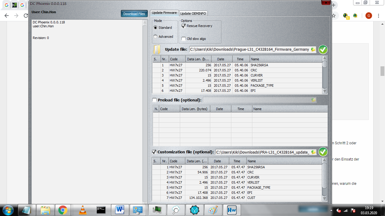

😅 lach kompliziert ?? hätte niemals eine L11 oder L31 von mir aus genommen ... wie ist das mit dem rescue recovery ? an oder aus ?
ist ja in eurem howto noch nicht mit einbezogen..
war auf jeden fall mein letztes huawei gerät... sony, htc, samsung.... alles mit weniger probs verbunden ... mit bl offen nie ein gerät gebrickt, und wenn doch mal, hab ich es wieder hinbekommen :p kann ich das jetzt so flashen ?
