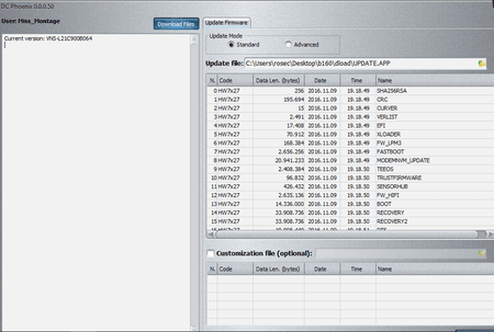

Starte DC-Phoenix und melde Dich an. Wähle "Standard Mode".
Entferne sicherheitshalber die SD-Karte aus dem Smartphone und starte in den Fastboot Modus. Dazu verbindest Du das ausgeschaltete Handy mit dem PC und drückst gleichzeitig "Leiser".
Klicke nun auf das gelbe Ordnersymbol rechts im Feld "Update file" und navigiere zur UPDATE.app im entpackten Firmware-Download. Nun klickst Du unten rechts auf "Update" und wartest, dass das Programm die Images entpackt und auf das Handy schreibt, bis im Dialogfeld die Meldung erscheint: "Software written. Writing device finished okay".
Das Gerät installiert nun im zweiten Schritt die gleiche Datei im Upgrade Modus. Nun sollte das Gerät wieder starten.

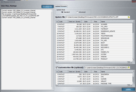

Option 3 - Mehrteilige Firmware (Nougat)
Die mehrteilige Firmware besteht ab Nougat aus zwei (DC-Phoenix "Download Files"-Suche) oder drei Dateien (Firmware Finder/HWMT.ru Database): Eine - die größte - heißt "update.zip", eine "update_data_full_public.zip" und die dritte ähnlich wie "update_full_xxx-xxx_hw_eu.zip". Für die update_data_full_public.zip hat DC Phoenix keine Installationsoption. Entpacke die update.zip und füge den Pfad zur enthaltenen UPDATE.APP ein wie in Option 1 beschrieben.
Setze unten einen Haken bei "Customization File" und ergänze über das Ordnersymbol in der Zeile den Pfad zur UPDATE.APP aus der entpackten update_full_xxx-xxx_hw_eu.zip. Drücke unten rechts auf die Schaltfläche "Update".
Auch hier wird zuerst per Fastboot, dann per Upgrade-Methode installiert. Nun sollte das Gerät wieder starten.

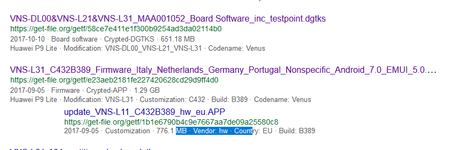

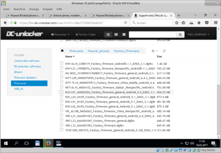

Hier kommen die Factory (Repair) Firmware Files mit der Endung .dgtks zum Einsatz. Die findet Ihr über die "Download Files"-Schaltfläche in DC Phoenix. Diese Board Software ist sehr grob geschnitzt, ein VNS-File kann z.B. auf alle P9 Lites angewendet werden. Wähle gleich alle drei untereinander eingerückten Downloads für Dein Modell mit der zutreffenden Cust-Bezeichnung aus, bei mir wären das z.B. diese drei (Suchbegriff war VNS-L31): das erste File nennt sich Board Software, das zweite Firmware, das dritte Customization (Cust). Lade die drei Dateien herunter und bringe sie in einem gemeinsamen Ordner unter. Zu entpacken brauchst Du hier nichts.

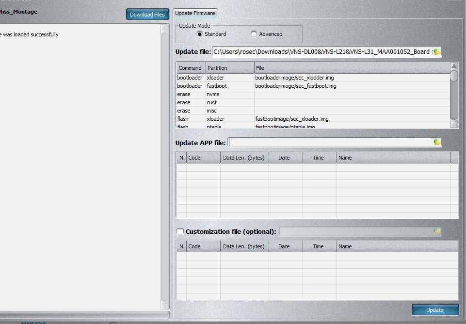

Starte DC Phoenix. Wähle die Option "Standard" und das Ordnersymbol, navigiere zum Ordner mit der Factory Firmware und wähle die erste Datei (die mit der Endung .dgtks, also die "Board Software" und klicke unten rechts "Open".

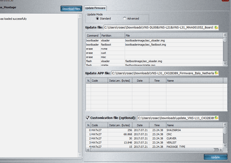

Nun erscheint ein neues Fenster:
Bei UPDATE.APP File navigierst Du nun zum zweiten Teil, der Firmware Datei
Im dritten Feld gibst Du - so vorhanden - die Customization Datei an.
Das sollte dann inetwa so aussehen:
Nun klickst Du unten rechts auf "Update". Versuche, den Prozess zu beobachten, starte keine aufwändigen Programme und schließe HiSuite, falls es sich öffnen sollte.
