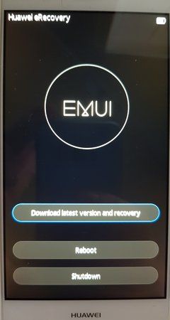

In die Huawei Recovery komm ich rein ja!
Dann probier mal, ob Du mit der Anleitung aus dem Link in Beitrag #36 weiterkommst.

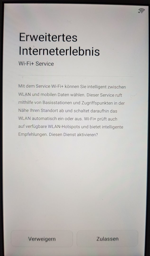

Also jetzt hab ich per dload geflasht, ist wieder ein Vodafone Image. Kann ich da jetzt was ohne Branding flashen und wenn ja was?
Momentan komme ich nur bis da hin, dann gehts nicht mehr weiter!

Mmmh, aber ich kann doch zum Beispiel des Debugging gar nicht einschalten da ich gar nicht so weit komme!
Dann müssen wir nach einer Vodafone-Firmware suchen - diese Information hast Du ja eben erst rausgerückt ;)

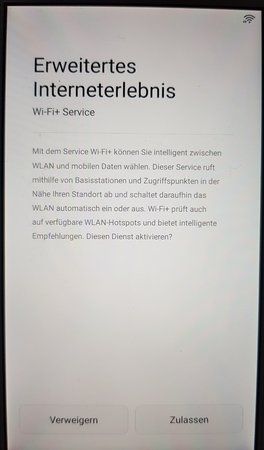

An was könnte das denn liegen das ich beim Einrichten nicht weiter komme als bis zu oben genanntem Bildschirm?
Hättest du nen Lösungsvorschlag für mich?
