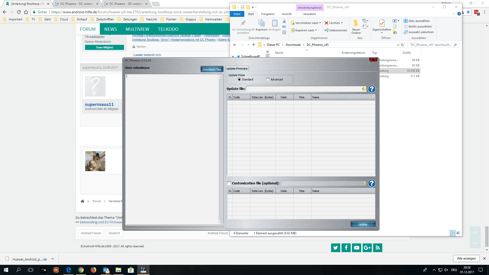

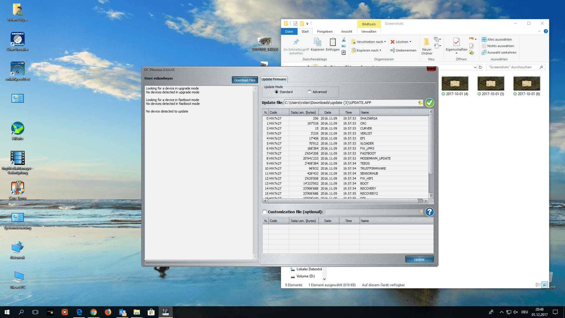

Hallo zusammen ich habe mir heute DC Phoenix herunter geladen und bezalt aber ich bekomme ein ganz anderes startfenster wen ich dieses starte da habe ich weder die möglichkeit Fastboot auszuwählen noch App Files, ebenso erkennt es mein P9 Ligt nicht
Danke für den Hinweis, die Software wurde offensichtlich überarbeitet - die Original-Anleitung hingegen noch nicht (DC Phoenix - DC-unlocker). Du kannst versuchen, unter der Auswahl "Standard" in der Zeile "Update File" durch einen Klick auf das Symbol rechts im Feld eine UPDATE.APP zu laden. Ist HiSuite auf Deinem PC installiert? (Darin sind die nötigen Treiber enthalten).

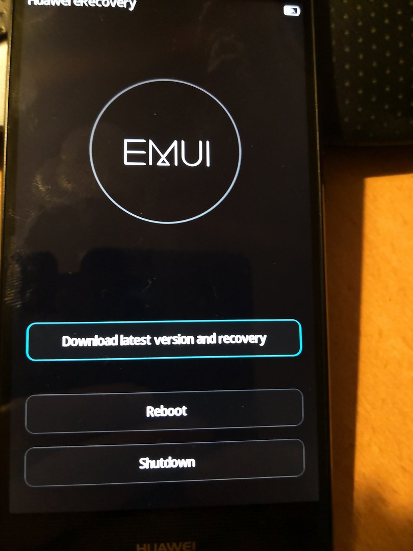

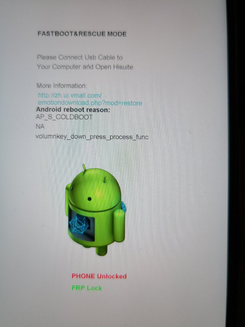

Danke für die antwort und ja HiSuite ist instaliert die Update app kann ich auch laden Wen ich Power und Leiser gleichzeitig drücke bekomme ich beim P9 diese meldung
Ist das Handy schon mit dem Rechner verbunden? Meist reicht es, nur Leiser zu drücken und gleichzeitig das Handy an den Rechner anzuschließen. So solltest Du in den Fastboot Modus kommen.

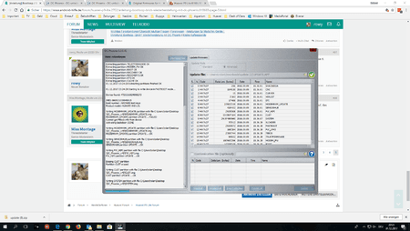

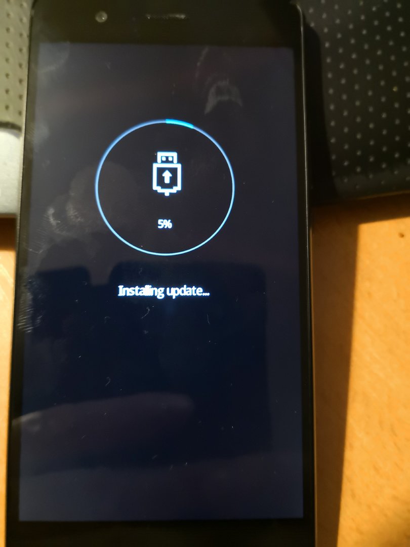

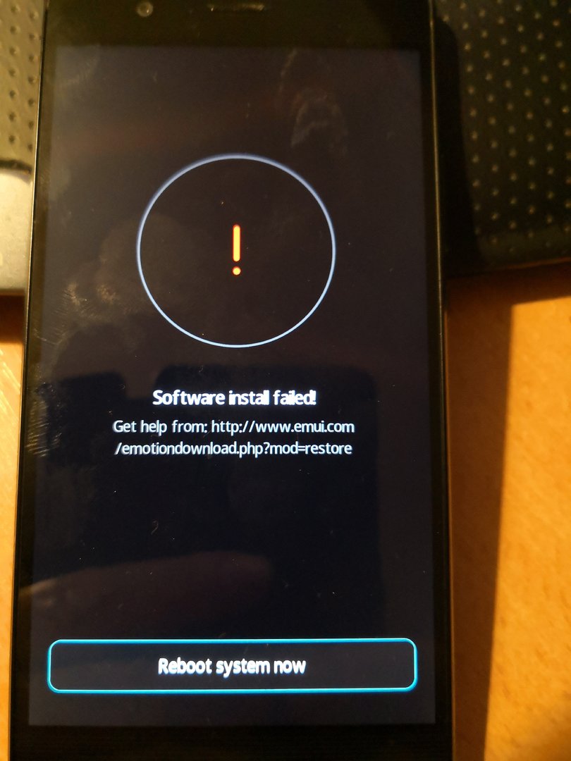

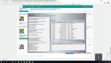

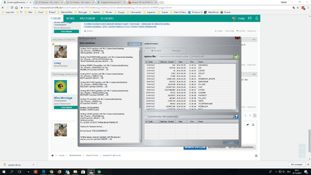

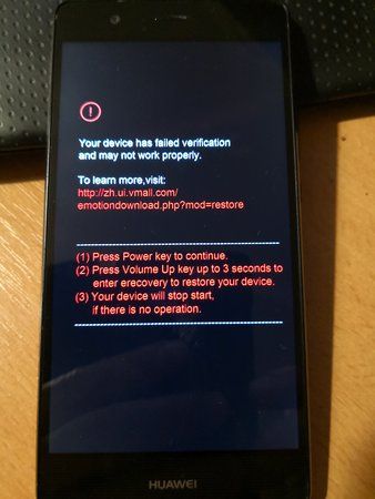

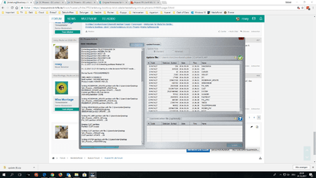

so nun geht gar nichts mehr auch mit DC Phoenix lässt sich nichts mehr instalieren es kommt jedesmal zu einem abbruch und dann hängt Phoenix.
Habe es mit der VNS-L31 150 , 151 , 160 , 161 versucht mit keiner komme ich weiter bei allen bleibt Phoenix hängen.
zuerst instaliert er normal alles dan startet das P9 automatisch neu und Phoenix will einen zweiten durchgang machen und bleibt hängen. Zuerst kommt das Android mänchen nach dem ersten durchgang dan das USB zeichen und da ist schluss

Kannst Du Dich erinnern, welche Firmware Du zuletzt per DC Phoenix geflasht hast? Ich weiß nämlich leider nicht, welche europäische Firmware der VNS-L31C900B058 entspricht. Es scheint aber eine Marshmallow Variante zu sein. Du kannst versuchen, die gleiche Firmware per dload-Methode* zu installieren - das versucht auch DC Phoenix im zweiten Schritt, aber vom PC aus.
*dload-Methode: Im Hauptverzeichnis der SD-Karte einen Ordner namens dload erstellen, die UPDATE.APP dorthin kopieren, SD-Karte einlegen und das Handy mit "Lauter", "Leiser" und "Ein/Aus" neu starten.
Möglicherweise ist Deine OEM-Info gelöscht worden, dann sind leider noch ein paar tiefere Eingriffe vonnöten.
