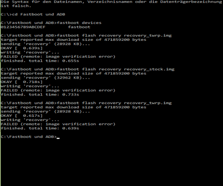

Moin. Also irgendwie funktiert es nicht das ich eine Recovery geflasht bekomme! Keine Ahnung warum !
Hast Du Links zu den Images, die Du zu flashen versuchst?
@Miss Montage Na ich wollte das von dir verlinkte nehmen!
Das von Meticulus, und Du bist aktuell auf der B160/B161? Du könntest noch versuchen, das jeweilige Image in recovery.img umzubenennen.
