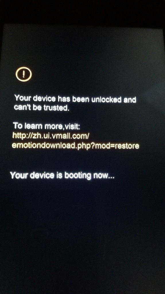

Hi nochmal, bekomme jetzt immer die Meldung "Your device has been unlocked...." dann dauert es etwas und es bootet. Wie bekomme ich diese Meldung beim Neustart wieder weg ?
Dazu müsstest Du den Bootloader wieder schließen:
Code:
fastboot oem relock XXXXXXXXXXXXXXXXXXXXX (Dein Code)
Ok Danke, aber bevor ich das machen kann habe ich jetzt ein anderes Problem. Das Handy bootet mitmal nicht mehr und bleibt beim folgenden Bildschirm stehen ( siehe Anhang). Ich kann es auch nicht ausschalten. Es geht nur kurz aus und dann kommt dieser Bildschirm. Grrr hätte ich man nicht damit angefangen.
Kommst Du noch in den Fastboot Modus? Dann sollte es reichen, das zweite Recovery Image aus dem Anhang in Beitrag #29 zu flashen.
Hat geklappt, nun kommt wieder das grässliche Telekom Logo *lach* den Befehl " relock" kenn er jedoch nicht.
Das ist sehr merkwürdig. Lautet die Rückmeldung "Unknown command" oder ähnlich?
Ah alles zurück, war mein Fehler. Habe das "oem" vergessen beim eintippen...man man. Ich schiebe es mal auf die Hitze ;-) Ist wieder so wie vorher. Danke nochmal.
