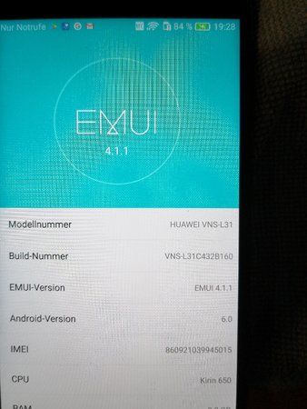

ich habe es soweit geschafft das ich die C432B160 am laufen habe. mit normaler Tastatur als Build-Nummer wird mir da auch VNS-L31C432B160 angezeigt genau so wie es sein soll. Ebenfalls wird mir gleich ein Update auf VNS-L31C432B370 angeboten, nur wen ich dieses Update mache bekomme ich gleich wieder Build-Nummer NRD90M test-keys angezeigt und es geht nur noch die Spracheingabe keine Tastatur.

Auch, wenn du das vollständige Paket herunter lädst und installierst?
Ja ich habe es nun schon 6 mal versucht immer wen ich entlich wieder die 160 laufen habe und soweit eingerichtet hab, und dan das update laufen lasse auf 370 kommt danach immer wieder dieser NRD90M test-keys und alles geht von vorne los auch kommen keine anderen Updates die ja auch schon da sein müssten.
Hmm, dann fällt mir nur noch diese Variante ein [ROM][Anleitung] VNS-L31C432B388/389 installieren
Dazu musst Du aber den Bootloader entsperren und TWRP installieren.
Ich müsste noch die passenden Dateien für die B370 heraussuchen, falls Du Interesse an der Prozedur hast.

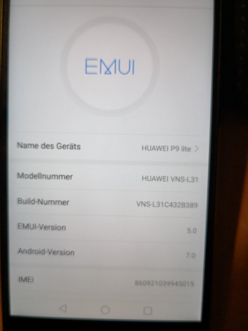

Hurra ich hab es Geschafft nun hab ich sogar die B389 Drauf und auch die Build - Nummer ist richtig VNS-L31C432B389 mit Tastatur und allem drum und dran.
Ich hab das Update angenommen auf die B370 dann mit DC Phoenix die drei teile der B389 mehrere male geflascht und plözlich hat es geklapt und alles ist richtig vorhanden gewesen. :thumbsup: Ich habe zwar absolut keine Ahnung warum es gegangen ist aber ich bin Happy :scared:
Mein besten Dank an Dich Miss Montage besonders für deine Geduld und Hillfe den Kaffeee spende ich Dir sehr gerne.
Schönes Wochenende und Gruss Roland Wyss
PS: Nach einem Werksresett habe ich nun auch noch das Update auf die B391 und danach B393 bekommen und ist glatt durch gegangen. :tongue:

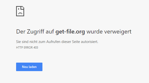

Hallo Miss Montage,
ich habe soeben versucht die Dateien runterzuladen, jedoch ist für mich der Zugang gesperrt.

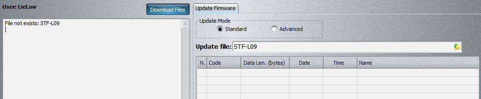

Du findest sie über "Download Files" aus DC Phoenix heraus ganz oben, wenn Du STF-L09 als Suchbegriff eingibst.
Ich habe es soeben versucht zu suchen, jedoch bin ich mir nicht sicher wo genau ich den Suchbegriff eingeben soll. So siehts aus:
Der Blaue Knopf mittig links ganz oben.
Ja genau den habe ich gedrückt (Download Files) zum suchen, jedoch findet es nichts. :sad:
Normalerweise öffnet sich im Hintergrund ein Browser :confused2:
[doublepost=1516576389,1516576253][/doublepost]Welchen Browser nutzt Du als Standard?
Ich benutzen den Chrome Browser. :sad:
Mir ist schon mehrmals aufgefallen, das bei Knopfdrücken sich nie was öffnet, auch bei anderen Programmen.
Ah, da stimmt vielleicht mit Deinen Windows-Einstellungen was nicht. Ich hätte ja jetzt eher auf Microsoft Edge getippt. Du kannst mal versuchen, Firefox zu installieren und als Standardbrowser festzulegen...
Was mir noch aufgefallen ist: In Deinem Log steht C999 als Cust-Version. Es ist möglich, dass die OEM-Info auf Deinem Gerät zerschossen ist. Aber vielleicht repariert sich das auch im Alleingang.
