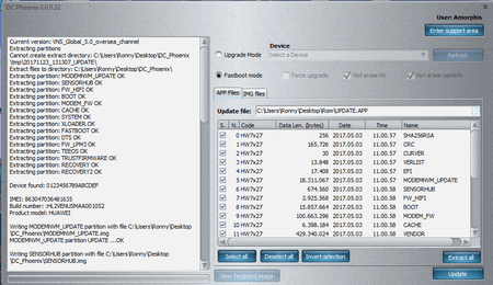

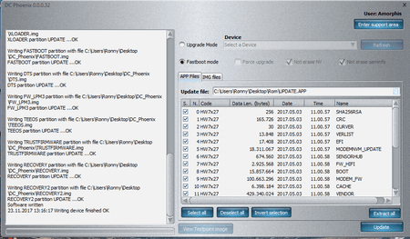

@Miss Montage Hab mal 2 Screenshots gemacht, evtl erkennst du da einen Fehler! Und wenn das Tool fertig ist und ich zieh das Kabel vom Handy ab startet es nicht neu!

Sieht soweit gut aus. Mir ist nur aufgefallen, dass die UPDATE.APP anscheinend keine Cust-Partition enthält. Welche Buildnummer ist das?
Kann ich jetzt gar nicht mehr genau sagen, hab eine aus der Liste genommen wofür du mir den Link geschickt hattest! Bzw. hab ich schon mehrere aus dieser Liste probiert!
Ich würde gerne nochmal suchen, ob es bei HWMT.ru noch zusätzliche Dateien zur betreffenden Buildnummer gibt.
Das wäre super, danke ;-)
Dazu bräuchte ich aber die betreffende Buildnummer ;)
Is das nicht die auf dem 2. Screenshot?
Nee, das ist die derzeit auf dem Gerät befindliche.
Und welche brauchst du dann?
Die, die Du zu installieren versuchst :D
