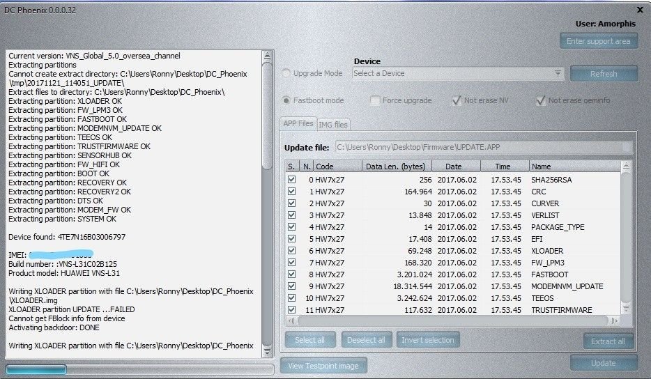

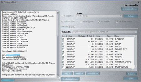

Hallo. Habe ein kleines Problem mit meinem P9 lite VNS-L31. Irgendwie hab ich ein falsches Image geflasht, glaube ne Global Version und versuche jetzt verzweifelt das Handy wieder zum Laufen zu bringen. Gibt es vielleicht ne "Universal" Firmwaredie ich mit DC Phönix flashen kann oder hat jemand eine Idee? Wäre für jede Hilfe dankbar.
Was hast Du alles geflasht? Auch eine globale OEM-Info? Falls nicht, würde ich erst einmal versuchen, eine C432-Firmware per dload (3-Tasten-Methode) drüber zu bügeln. Da empfiehlt sich die C432B160, falls Du schon auf Nougat warst, solltest Du vorher das Rollback flashen: Huawei P9 Lite Rollback auf Marshmallow | Huawei.Blog
Falls gar nichts mehr geht, ist auf der Download-Seite des DC Phoenix-Anbieters auch eine Factory Firmware für das P9 Lite gelistet (ich glaube EMUI 3.1, also anno tuck). Wenn die installiert ist, lässt sich mit der B160 weitermachen...
@Miss Montage Kannst du mit dem Screenshot was anfangen?
Ja, so einigermaßen :). Ich vermute, dass wegen einer OEM-Info-Unverträglichkeit das Gerät derzeit nicht richtig starten kann.
Ok und was mach ich das jetzt am besten?
Kommst Du noch ins Recovery?
