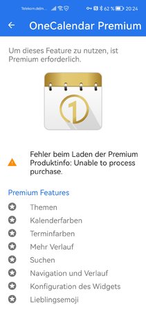

Heute habe ich mein P40 Lite, das ohne Google Dienste geliefert worden ist, zurückgesetzt und MicroG nach der Methode von George.R installiert.
Im Aurora Store habe ich mich mit meinem Google Konto angemeldet, dabei aber festgestellt, dass mir nicht alle gekauften Apps als solche angeboten werden, z.B. den von mir auf diesem Phone benötigten Kalender OneCalendar Premium. Gekauft habe ich diese App vor einer guten Woche über das OnePlus 7T Pro. Das Gleiche ist bei dem vor Urzeiten gekauften Business Kalender 2.
Ich wäre ja auch bereit, eine der Apps nochmals zu kaufen, doch das funktioniert über den Aurora Store auf dem P40 Lite nicht. Und in der AppGallery finde ich keinen Kalender, in den ich mein Google Konto mit den Terminen einbinden kann.

@DarkAngel
Die gekauften Apps sind dort ja gelistet.
Es sieht so aus als müsse man die bezahlen aber diese sind frei.
Bekommst du einen Fehler aufgezeigt?
Reaktionen: DarkAngel und Tecalote

Danke Euch Beiden. Stimmt, der Betrag wird in den meisten von mir gekauften Apps angezeigt. Nur erscheinen die beiden oben genannten Apps weder in der Bibliothek noch in der Kaufhistorie.

@DarkAngel
Ansonsten könntest auch versuchen über Gerätevortäuschung das OP7Pro zu nehmen und schauen ob die dann enthalten ist sind.
Der Kalender wurde des öfteren schon auffällig wegen Bezahlung und dann nicht mehr aufgeführt.
Vlt Support anschreiben
Reaktionen: Tecalote und DarkAngel
Es hat auch mit der Vortäuschung eines anderen Kalenders mit An- und Abmeldung vom Google-Konto leider nicht geklappt.
Ich werde dann über den Support gehen.
Reaktionen: rene3006 und Tecalote

Von dem Entwickler der OneCalendar App habe ich folgende Antwort erhalten:
Hi,
Sorry Huawei P40 does not run Google Play store so it cannot be unlocked. I can give you a refund if you want ?
Kind regards,
Jeroen
Übersetzung:
Sorry Huawei P40 läuft nicht Google Play Store, so dass es nicht freigeschaltet werden kann. Ich kann Ihnen eine Rückerstattung geben, wenn Sie wollen?
Mit freundlichen Grüßen,
Jeroen
Funktioniert die Premium Version dann doch nicht nur mit MicroG? Dass ich diese App installiert habe, hatte ich ihm geschrieben.
@DarkAngel - ich vermute das wird nix, lasse mich gern eines besseren belehren. Aber der wird wohl den Google-Abrechnungsdienst benutzen, und der Service ist wohl nicht dabei. Edit: ich hab kein microG drauf!

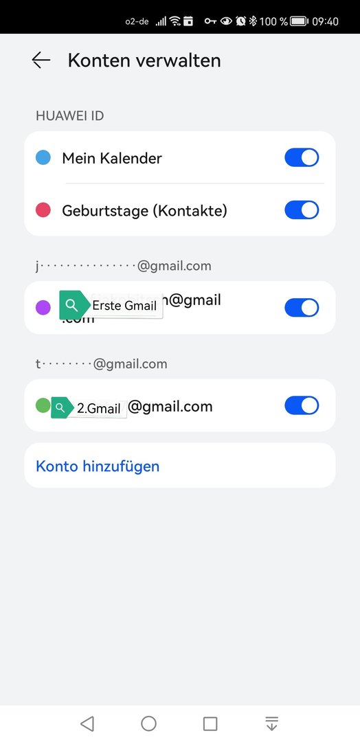

@DarkAngel Ich habe über BlueMail (aus der AppGallery) Zugriff auf den Google Kalender, der synchronisiert sich sogar mit dem Huawei Kalender.

@tecalote
Hast Du bei BlueMail ein eigenes Konto angelegt und dann das Google Konto eingebunden? Über die Wege Google-Konto hinzufügen oder Konto hinzufügen und dann ein Google Konto auswählen funktioniert bei mir nicht. Ich bekomme immer die Meldung, dass kein kompatibler Browser vorhanden ist. Als Standard habe ich Vivaldi eingebunden.
@DarkAngel Du musst vorübergehend Firefox installieren und als Standard Browser aktivieren.
Neustart.
Dann einmalig über den Browser bei Google anmelden.
Danach in den globalen Einstellungen den integrierten Kalender aktivieren.
Wenn Du im Kalender von BlueMail dann Einträge machst, sind die im Google Kalender und im Huawei Kalender (auf allen synchronisierten Geräten).

@tecalote
So gewisse Apps scheinen mich einfach nicht zu mögen. 😉 In der Anmeldung kann ich jetzt nach Auswahl meines Google-Kontos 100 x auf Weiter tippen, es tut sich nichts - egal über welchen der möglichen Wege.
Ich werde dann wohl bei der kostenlosen Version von OneCalendar bleiben.
Und ja, bei MicroG habe ich mich exakt an die Anleitung gehalten. :D-old
@DarkAngel Du musst BlueMail von der AppGallery nehmen, nicht vom AuroraStore und im AuroraStore auf die Sperrliste fur Aktualisierungen setzen (damit es nur mit der AppGallery updated wird)
@tecalote
Ich Doofi. Aus der App Gallery hatte ich BlueMail installiert, aber vergessen, die App im AuroraStore zu sperren.
Nun ist die sichere Verbindung fehlgeschlagen. Ich versuche es später noch mal in Ruhe. Die Mittagspause ist vorbei.
Man sollte halt AdGuard nicht zu strickt einstellen. Nach Änderung hat es geklappt. Danke vielmals, @tecalote. 😘
@DarkAngel Wichtig für BlueMail ist noch folgendes:
Wenn Du im Menü von BlueMail links unten auf die drei Punkte klickst - auf Kontoeinstellungen- und da auf Dein Konto-auf den Punkt "Fortgeschritten" und dort "Enable Push Services" (falls es dort nicht aktiviert ist)
Dann unter Einstellungen - Apps - Apps - BlueMail - Berechtigungen, die Berechtigungen erlauben (seltsamerweise sind standardmäßig alle deaktiviert, was nicht im Sinne der Funktionalität ist).
