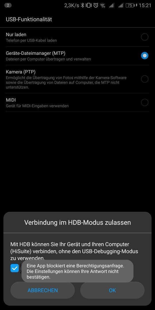

@unterhose
obwohl ALLE Apps (außer Systemapps) dort deaktiviert sind immer noch die selbe Fehlermeldung?

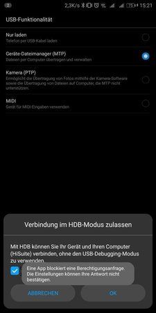

Könntest du einen unbeschnittenen vollständigen Screenshot der Fehlermeldung schicken. Vielleicht kann man ja darauf etwas erkennen.
hier ein screenshot des kompletten bildschirms.
@unterhose
nix zu sehen.

HiSuite HDB ist aktiviert. Ich hab schon alles durch. Ich hab keine Idee mehr. Vielen Dank schon mal für die große Mühe.
@unterhose
ich habe leider auch keine Idee mehr, abgesehen von Backup und Werksreset. Dann keine zusätzliche App installieren und schauen ob es dann funktioniert.
ok. ein versuch war es wert. wenn ich irgendwann mal einen werksreset mache werde ich es danach neu versuchen. vielleicht hilft ja auch schon ein update von huawei. werde mich melden wenn ich weiß woran es lag.
