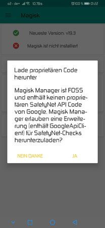

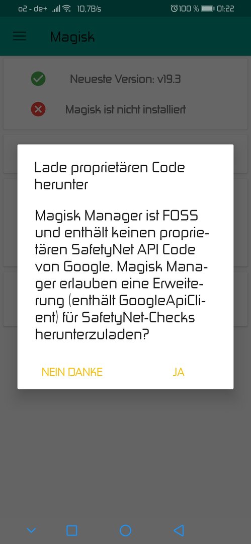

Ich meine das hier. Vielleicht liege ich auch falsch. ;)
Ich weiß, was du mit "Magisk Manager" meinst. Nur überschätzt du dessen Fähigkeiten meines Erachtens hoffnungslos auf einen nicht gerooteten System.
Bis hier jemand das Gegenteil beweist ist davon auszugehen, dass SafetyNet nicht funktioniert und sich, ironischerweise, ohne Root auch nicht zum funktionieren überlisten lässt.

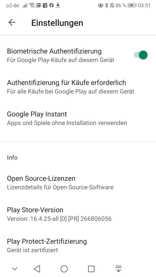

Um das cts Problem auf einem nicht gerooteten Gerät zu beheben hilft manchmal folgendes:
  • Gerät in den Flugmodus schalten
  • Einstellungen /Apps /Apps aufrufen
  • Oben links auf die drei Punkte klicken - "Systemprozesse anzeigen anklicken"
  • In folgenden Apps Daten und Cache über "Speicher" bzw. "Speicherplatz verwalten" komplett löschen (Google Konto wird dadurch nicht entfernt): Google (Google App), Google Pay, Google Playstore, Google Playdienste, Google Dienste Framework, Maps - sowie von allen anderen Google Apps - gegebenenfalls auch von Banking Apps bzw Spielen wie Pokémon Go.
  • Danach Gerät neu starten
  • Nach dem Neustart den Flugmodus ausschalten, sodass das Gerät wieder Netzwerk hat.
  • Playstore starten, falls Updates für Apps da sind, diese durchführen.
  • Gerät nochmals neu starten
  • Playstore öffnen und gucken, ob in den Einstellungen von Playstore ganz unten der Satz Play Protect-Zertifizierung mit "Gerät ist zertifiziert" steht.
  • Falls ja, sollte der nächste safetynet Check auch Cts Profile auf grün anzeigen. (Vor dem Check aber auch Daten und Cache der Safetynet Check App löschen)
  • Falls CTS nach dem Vorgang nicht erfolgreich ist - dann gibt's vorerst keine Lösung, die man ohne Root bewerkstelligen könnte...

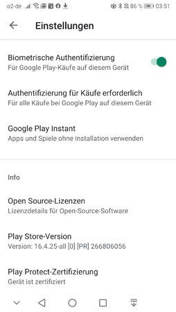

PS: Mein Gerät, von dem der Screenshot ist - mit Playstore zertifiziert - ist gerootet :1f608:

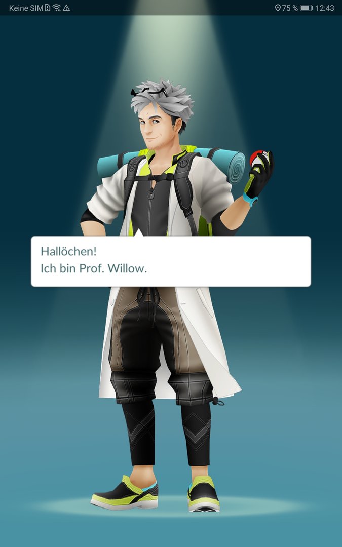

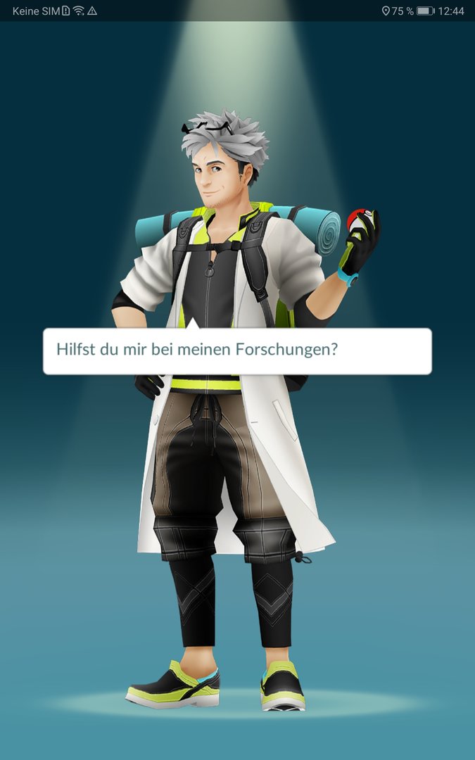

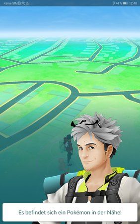

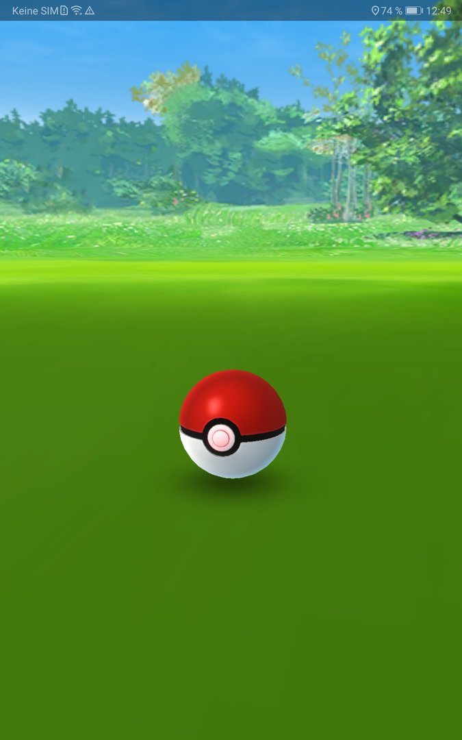

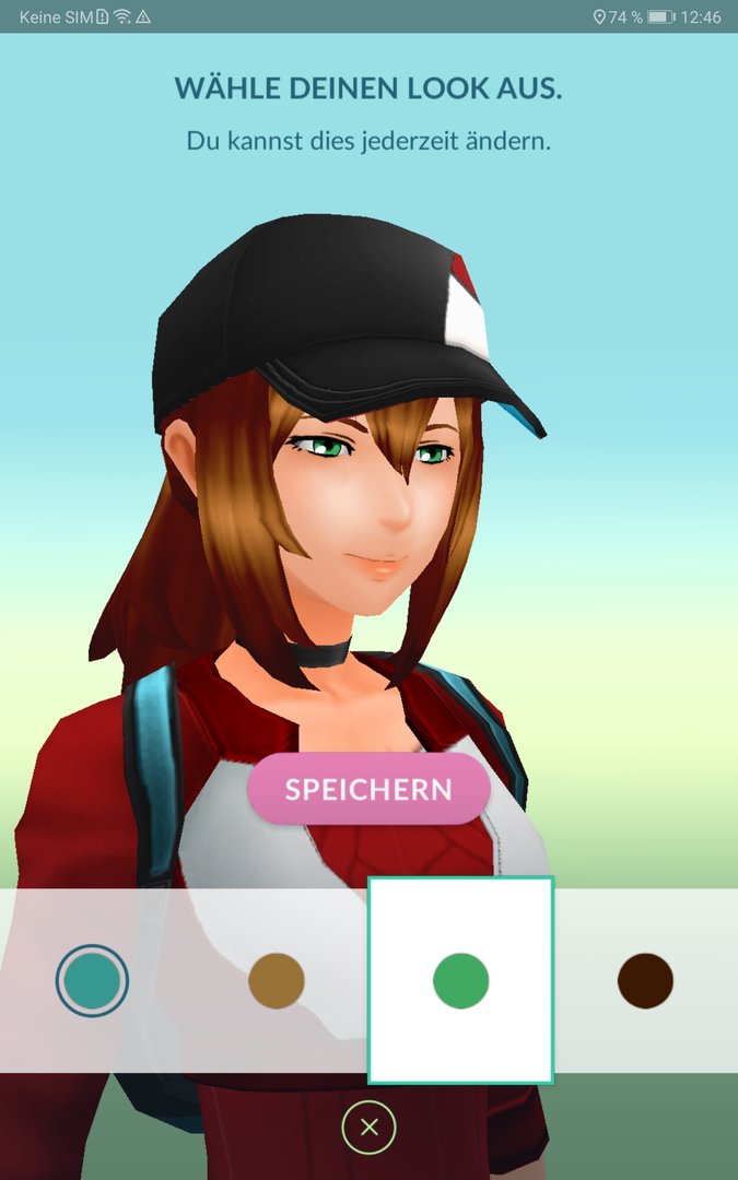

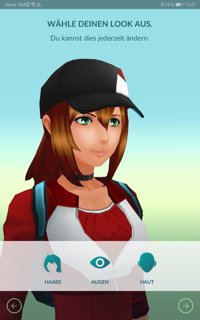

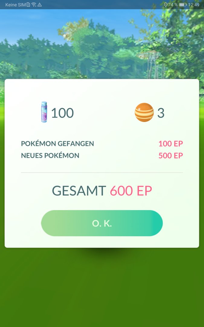

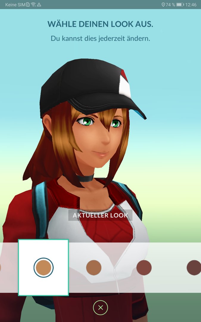

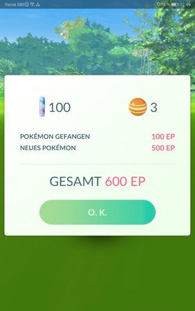

freibooter schrieb:
Ein [I]Login[/I] in Pokemon Go, Mario Run und co. wird damit [B]nicht [/B]möglich sein.
Genauso wenig wie das Einrichten der Zahlung via NFC über Google Pay.
NFC kann ich auf diesem Gerät nicht testen, da die Funktion auf dem Tab nicht vorhanden ist.
Pokemon Go kann man jedoch spielen. Siehe anhängende Screenshots.

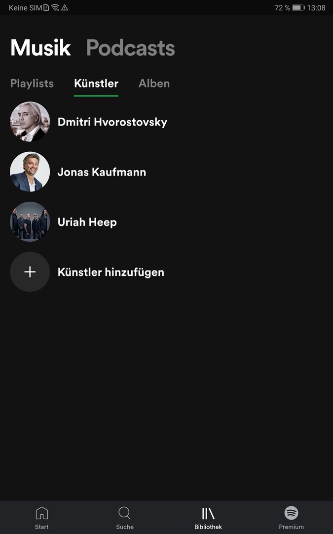

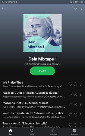

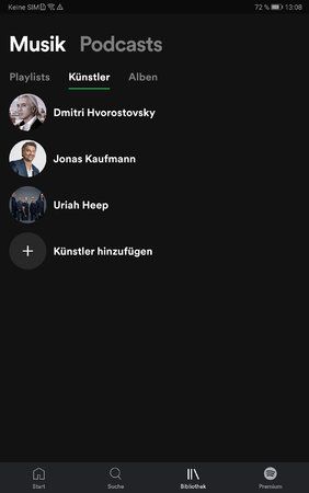

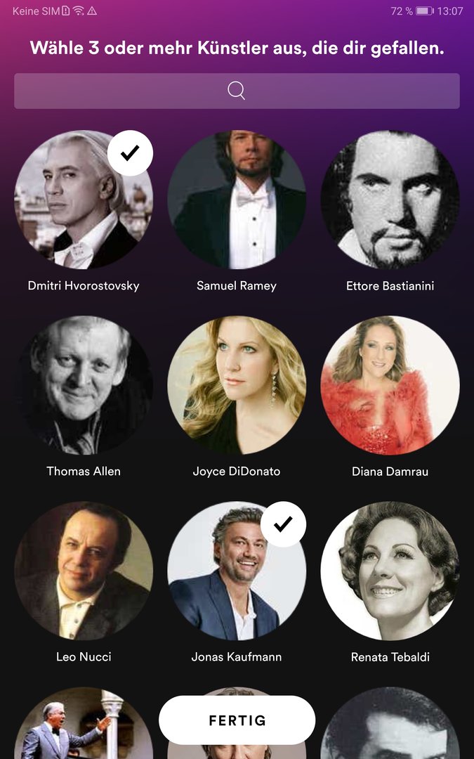

[doublepost=1567941642,1567940591][/doublepost]Netflix startet nicht - trotz Neustart und Wipe Cache nicht.
Spotify funktioniert hingegen.
Reaktionen: Jorge64 und Cris
Ich glaube Spotify sperrt nur bestimmte Premium Features wie Downloads, ist aber auf jeden Fall deutlich entspannter als Netflix.

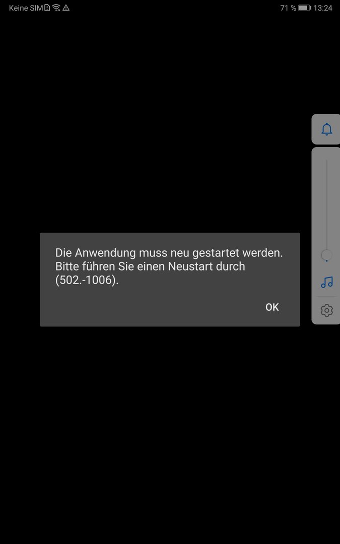

Wirft Netflix eine Fehlermeldung?

Da ich Spotify nicht nutze, kann ich bzgl. der Premiumfunktionen nichts sagen. Ich habe mich vorhin lediglich testhalber angemeldet.
Netflix-Meldung siehe Screenshot.
