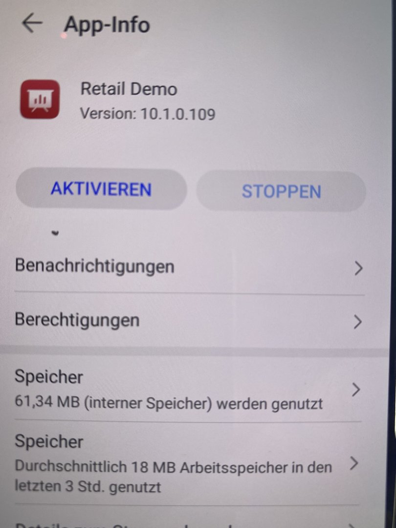

@Vierthaler Hey erstmal danke für die Tolle Anleitung habe die Schritte befolgt bin allerdings beim Deinstallieren auf ein Problem gestoßen… ich kann die App lediglich nur aktivieren und nicht Deinstallieren sie ist aber vom Start Bildschirm verschwunden nun kann ich für das Gerät kein Passwort einschalten
Haben sie da eine weitere Idee ?
Bild 2 :
Diese Meldung bleibt dauerhaft an …
Bearbeitet von: DarkAngel - Grund: Formatierung Text / Bild ein wenig korrigiert. Viele Grüße DarkAngel
Evtl. über ADB deinstallieren
Reaktionen: 592723
hallo zusammen
versuchs mal mit dem passwort für die app, während es aktiviert ist dazu einfach
1. lange auf das app icon klicken biis das passwort fenster auftaucht,
2. Passwort : 1122334455 eintippen
3. In der app die option suchen um die deinstallation zu entsperren.
4. Passwort: 00CDIAGE eintippen
5. App übereinstellungen deinstallieren
6. Rebooten
7. screenlock passwort einstellen
