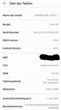

möchte gerne mein Mate 10 pro (BLA-L29, Software 185 Patch Juni 2018) entsperren.
Downgrade auf 182 (zum Auslesen des Unlock Codes) mit der erecovery Methode scheint ja nicht mehr zu gehen.
Gibt es einen anderen Weg oder bleibt auch hier nur Funky ?
@eugene82 Sage mir bitte die genaue Build-Nummer von:
Einstellungen /System /Über das Telefeon - Eintrag: Build-Nummer
Ich vermute, Du meinst mit Softare die cust c185, den für die c432 ist die letzte Build die b150 - um hier keine Mißverständnisse aufkommen zu lassen, brauch ich die Build Nummer.
Security Patch Juni 2018 müsste ohnehin entsperrbar sein, ohne Downgrade, mit HCU Client von DC Unlocker.
Oh, noch jemand wach. Das Gerät kam so jungfräulich aus dem Karton.
Sorry, hab mich mit der Nummer vertan, ist 145 und nicht 185.

eugene82 schrieb:
@eugene82 - das war dann nicht richtig und auch nicht, was ich daraus geschlossen habe...
Du hast die cust c432 und Deine Build-Nummer ist BLA-L29 8.0.0.145 (c432) - damit geht leider der Bootloader Unlock Code auch mit DC Unlocker HCU Client nicht mehr auszulesen: Root/Updates/Rebranding/Unbricking - Official FunkyHuawei Support Thread for Mate 10 - Post #1400
Wenn, dann müsste man auf die 142 downgraden - die Frage ist nur wie...
Zurzeit geht es glaube ich nur mit FunkyHuawei - was in der Erstanschaffung teuer ist, weil man einige Credits erstmal kaufen muss. Dafür hat man dann aber für einige Fälle ein gutes Kapital, den die Wiederherstellung einer Firmware kostet nur 1 Credit.
Aufpassen muss man beim Downgrade/Update aber auf das Xloder-Image: [Anleitung] Mate 10 / pro/ lite Entsperrcode generieren, Bootloader entsperren
XLoader.img ist in der Firmware enthalten und es gibt den Typ 01 und 02. Wenn man eine Firmware, die 01 enthält über eine bestehende 02 flasht, dann ist das Gerät tot und nicht wiederbelebbar.
Reaktionen: eugene82
@eugene82 Servus, eigentlich nur mit Funky, allerdings hat Ante0 heute geschrieben das er mit seinem BLA über die dload Methpde zurück ist, bei der Cust C432 du brauchst nur den OTG USB darauf einen dload ordner erstellen. Darein kommen die drei Rom zip`s unbenannt. Und du benötigst die B142 mit Mai Patch. Beide haben den xloader 01 also keine Probleme

@eugene82 Der Link von @Firedance1961 beschreibt eine Methode, wie der Downgrade von der b145 auf die b142 funktioniert (beides = Xloader 01).

Der Download lief zwar ewig aber es hat prima geklappt via dload.
Habe jetzt BLA-L29 8.0.0.142(C432), Sicherheitspatch 5.Mai 2018
