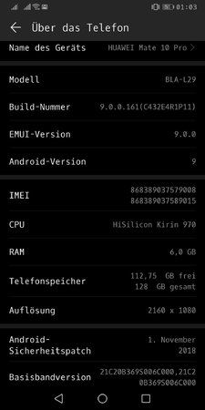

Installierte Build-Nummer war die BLA-L29 9.0.0.161(C432E4R1P11) - Fastboot ging, Recovery und System konnte nicht mehr gebootet werden. Die Batterie ließ sich nicht aufladen.

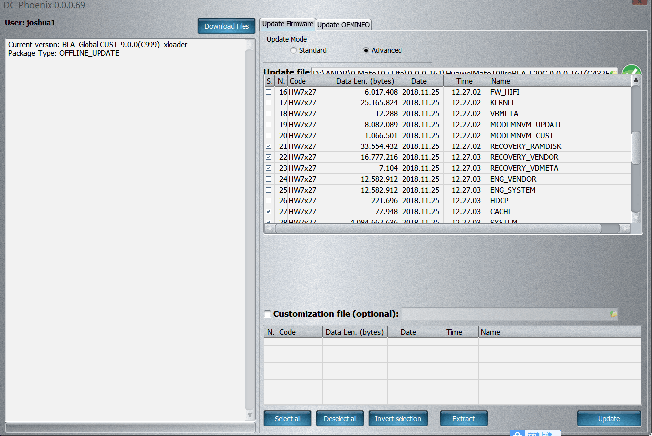

→ Mir blieb zunächst nichts anderes übrig, als mit DC-Phoenix zu arbeiten.
Dieses Programm hat noch keinen Support für EMUI 9 - ich habe daher NICHT versucht eine Firmware komplett zu flashen, vor allem weil das mit dem Xloader viel zu gefährlich wäre.
Ich habe über "Advanced" nur einzelne Teile der BLA-L29 9.0.0.161(C432E4R1P11) Firmware geflasht - das hat auch funktionert. (Dabei fiel mir auf, dass auf Android 9 nichts mehr gelöscht werden kann, sondern nur überschrieben wird (Erase geht nicht mehr) )
Es ging mir nur darum, das Recoverysystem wiederherzustellen.
Die UPDATE.APP besteht aus 44 Teilen, zunächst alles abgewählt und nur folgendes ausgewählt und geflasht:
  • kernel
  • recovery_ramdisk
  • recovery_vendor
  • recovery_vbmeta
  • cache
  • system
  • cust
  • userdata - das war auch der entscheidende Punkt (der über ADB nicht flashbar ist!)
Danach konnte ich sowohl ins EMUI-Recovery als auch ins eRecovery booten, aber ins System trotz Werksreset über das EMUI Recovery noch nicht.

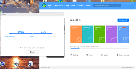

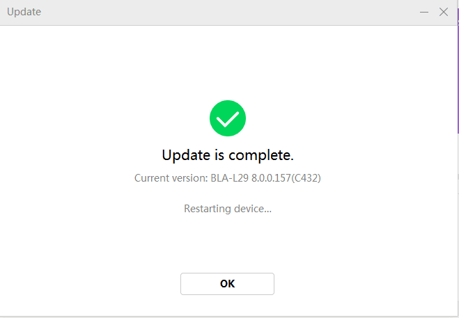

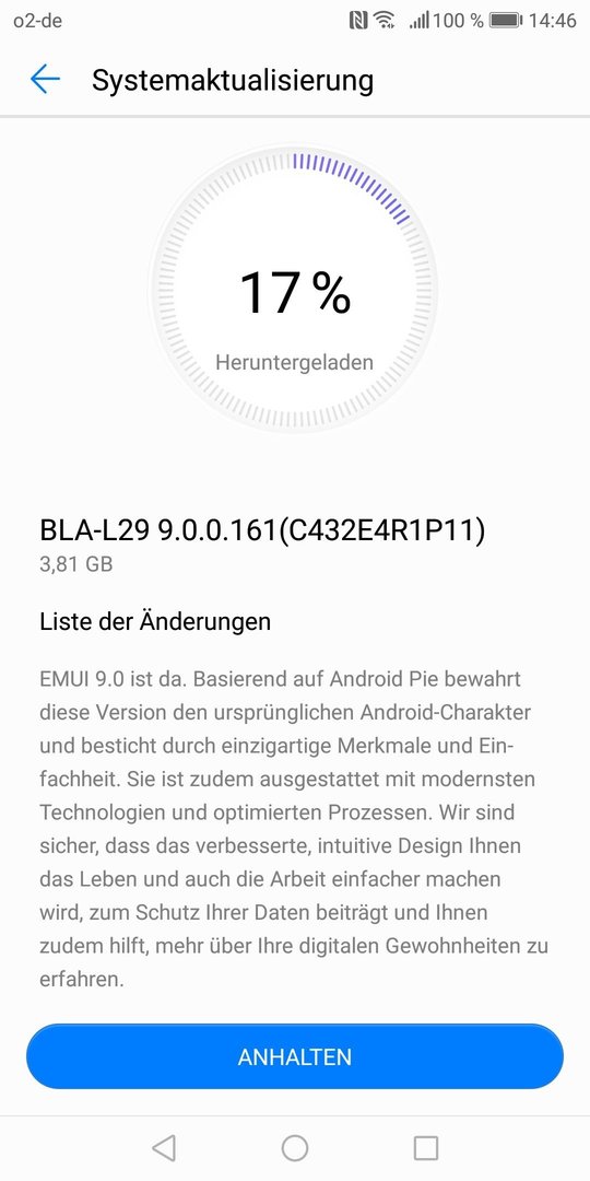

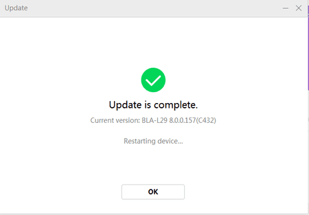

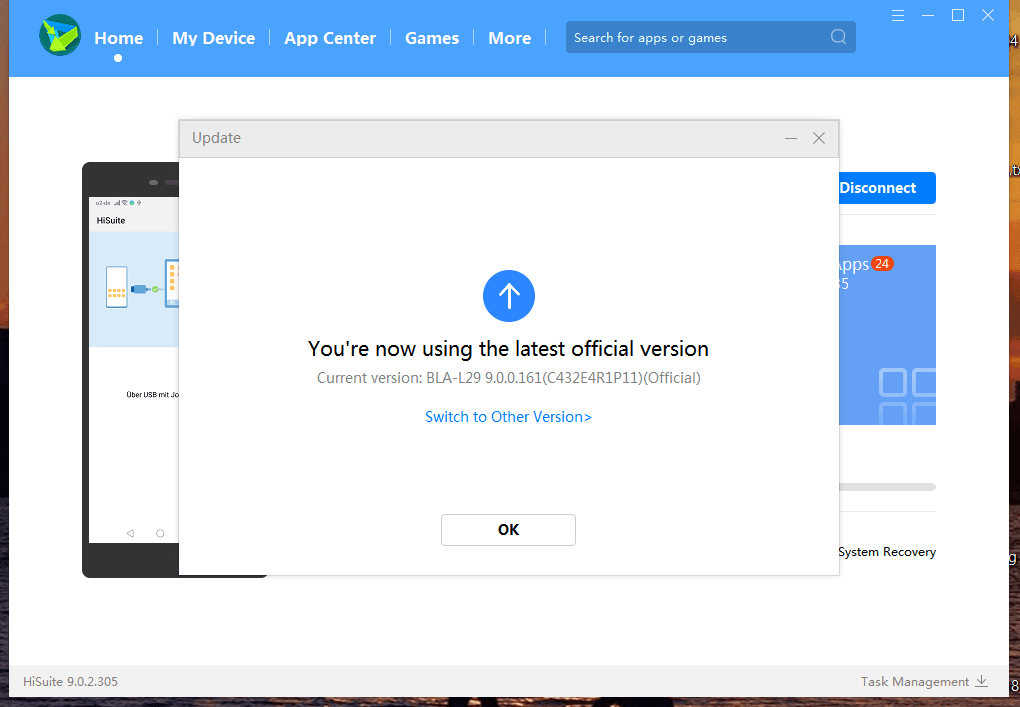

Um sicher zu gehen, dass das Gerät OTA fähig ist und nicht auf dieser Build hängen bleibt, habe ich mit HiSuite (mit der neuesten Version, die es derzeit nur bei Huawei China zum Download gibt) einen Downgrade auf Android 8 durchgeführt - und von dort wieder hoch mit offiziellem OTA auf die gleiche Buildnummer.
Anschließend habe ich das von @Horsteln gewünschte Debloading mit dem ADB Trick ohne Root durchgeführt: Youtube App komplett deinstallieren?
Würde mich über ein Feedback freuen, wenn Du das Gerät zurück hast (das per DHL zu Dir unterwegs ist) ;)
Im Anhang noch ein paar Screenshots - sowie die neuesten HiSuite für Android 9 - für den PC (derzeit nur in englisch verfügbar)

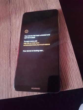

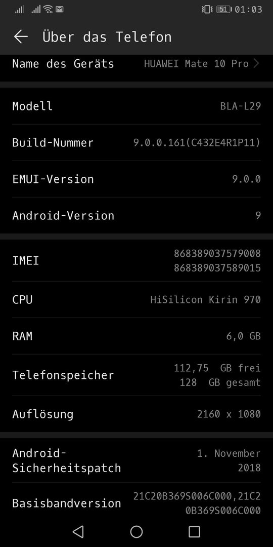

@tecalote da mal ein Screenshot ,

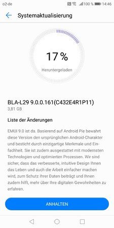

Wo ich das mate 10 pro bekommen habe war noch Android oreo drauf.,habe dann soweit alles eingerichtet und nach Updates gesucht, und dann wurde mir sofort Pie angeboten..
Ja klar kann ich noch ein paar Tage mit der Meldung leben,, ist ja nicht so das dadurch die welt untergeht
Ich möchte es aber auch nicht alleine probieren und das Handy am Ende als Briefbeschwerer nutzen..
Über eine detaillierte Anleitung wäre ich echt dankbar auch wenn sie ein paar Tage dauert ..

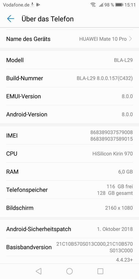

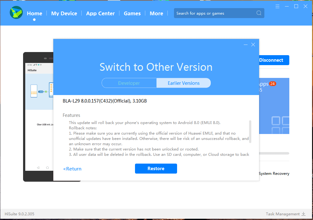

Über hisuite wird mir ein rollback angeboten,
Funktioniert das problemlos geht der boatloader dadurch vllt auch wieder zu?
@LarsBrb Das würde ich als erstes mal machen. Wenn Du dann wieder auf Oreo bist, dann gucke, ob der Bootloader zu ist. Wenn nicht teile mir Deine Build-Nummer mit, dann gebe ich Dir einen Download-Link zu der entsprechenden Firmware (die nicht im FF zu finden ist) - welche über dload installierbar ist (was sonst gar nicht mehr geht) und in der Regel den Bootloader schließt.
Aber vielleicht reicht schon der Downgrade mit HiSuite. :)
@tecalote das Ergebnisse vom zurücksetzen war (Siehe Bilder) habe das rollback gemacht, eingerichtet, wieder zurück gesetzt und das ist dann das Ergebnis
