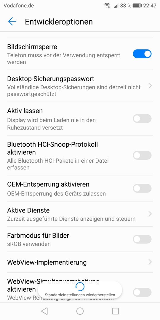

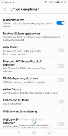

@tecalote
@tecalote 3 mal bedanken ging leider nicht
Läuft jetzt ohne diese Meldung.
OEM ist auch wieder zu.
Vielen lieben Dank für deine schnelle Hilfe
Reaktionen: Tecalote
@LarsBrb Gerne geschehen - das ist die Methode, den Bootloader original zu schließen :)
Reaktionen: LarsBrb
