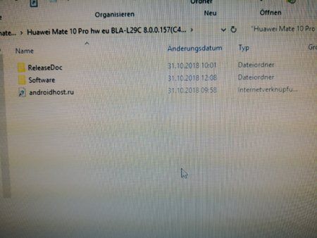

  • Nach dem Download entpackst Du die Datei mit 7zip (rechtsklick - nach... entpacken). Nun hast Du zwei Ordner: ReleaseDoc und Software. Im Software Ordner ist der Ordner: dload.
  • Darin sollten sich drei Dateien befinden: update_sd.zip - BLA-L29_hw_eu - BLA-L09_hw_eu.
  • Nachdem Du das BLA-L29 hast, MUSST Du den BLA-L09 Ordner löschen.

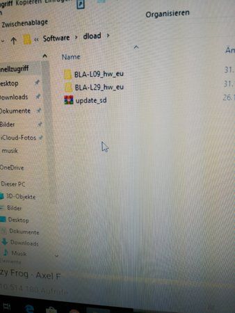

Diese Dateien kamen beim entpacken raus
[doublepost=1548262254,1548259506][/doublepost]Dies ist jetzt so auf dem USB Stick, das sind die einzigen Dateien auf dem Stick.

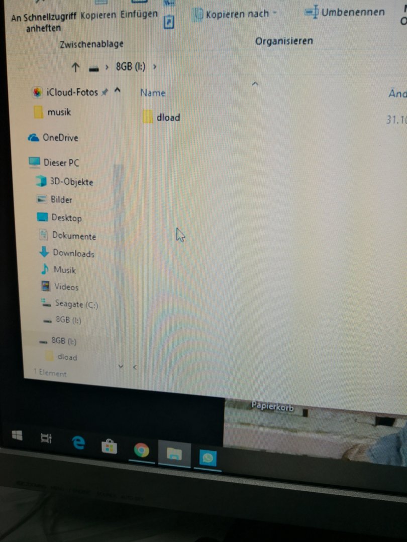

@LarsBrb Bitte hier nochmal genau durchlesen: Unbrick, Update, Reinstall Stock Rom M9 / M10 / P9 /P10 und andere
Die Dateien können nicht so auf dem Stick bleiben! Da würde die Installation nicht funktionieren.
So sind sie zwar nach dem entpacken, aber es muss der dload Ordner ausgeschnitten werden und ins Hauptverzeichnis des Sticks transferiert werden.
Das muss so aussehen: USB Stick → dload
Und im dload Ordner musst Du noch den BLA-L09 Ordner löschen.
Alles andere bleibt im dload Ordner, so wie es ist.
Dann ist es bereit für die Installation mit der beschriebenen Tastenkombination.

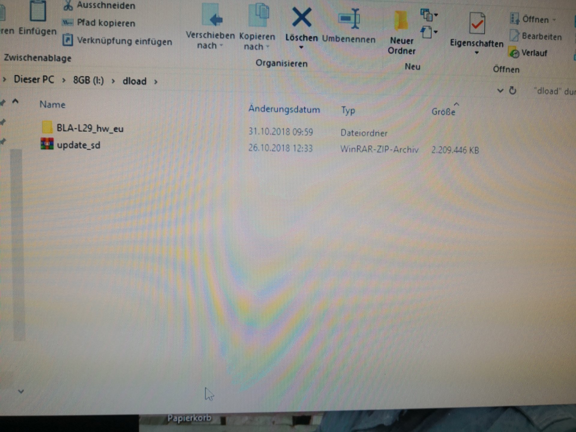

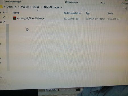

Nur noch mal zum Abgleich, sorry erstmal falls ich euch nerve
Ich habe die heruntergeladene zip entpackt
Die bla-l09 gelöscht.
Dann den Dload Ordner auf den USB Stick verschoben.
Jetzt habe ich noch einen hauptordner
Mit dem Namen
Dload
Darin enthalten sind
Ordner BLA-L29_hw_eu
Zip Update_sd
Im Ordner BLA-hw_eu ist ebenfalls eine zip
Update_sd_BLA-L29_hw_eu
Ist das soweit richtig?

@LarsBrb Ja, das ist richtig. Der dload Ordner ist bloß klein geschrieben (nicht Anfangsbuchstabe groß)

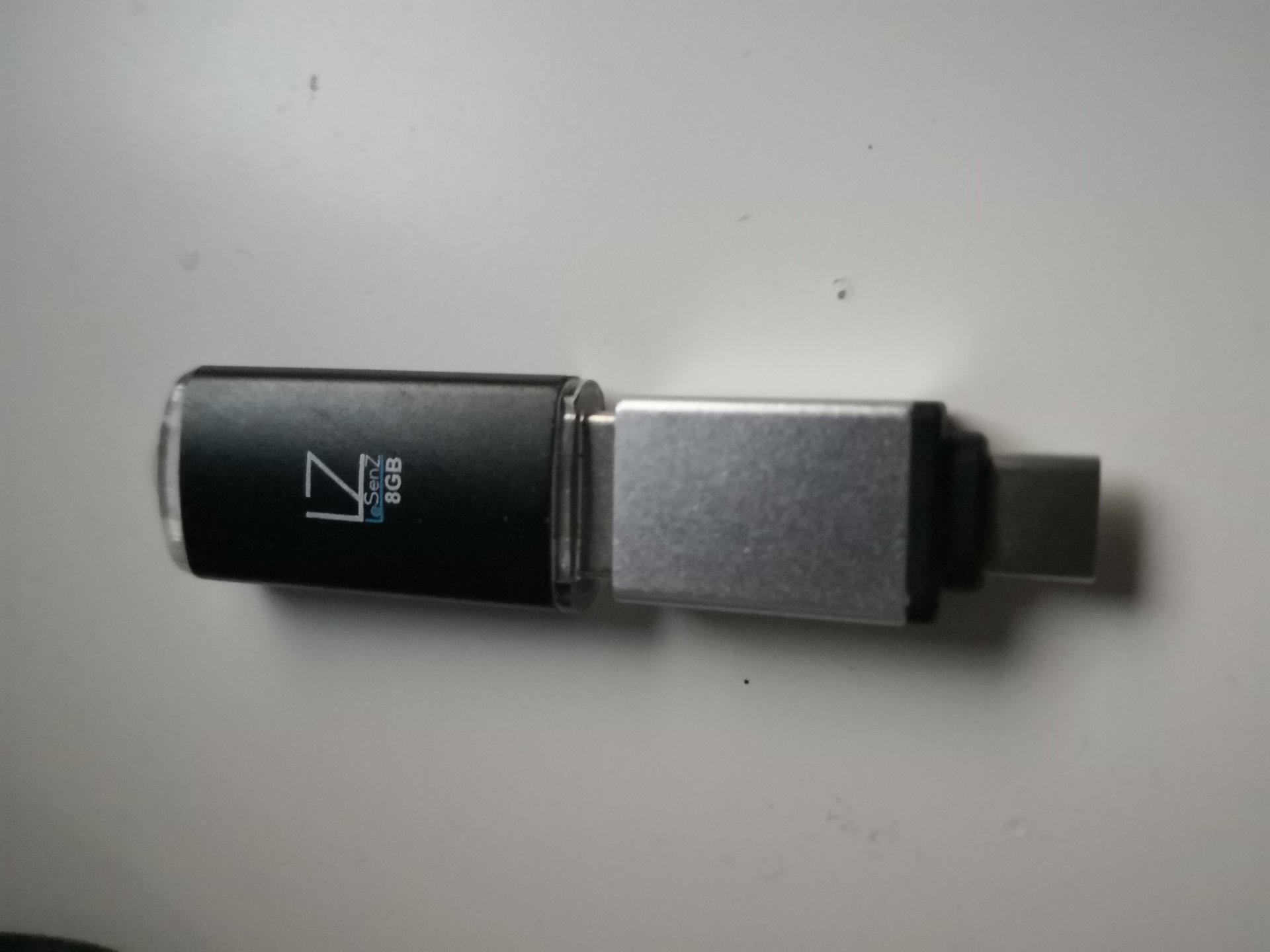

[doublepost=1548275996,1548275213][/doublepost]@tecalote habe noch einen otg gefunden wird auch vom Handy erkannt er USB Stick ...muss ich usb debugging noch aktivien oder sowas?
@LarsBrb ne, musst nur tun, wie ich es in der ersten Beschreibung geschrieben habe. Handy ausschalten und ...

@tecalote da war nur der usb stick und der otg adapter zu sehen

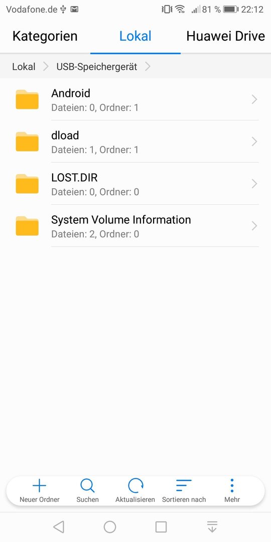

[doublepost=1548277559,1548277163][/doublepost]@tecalote achso, wann kann ich den stick wieder abziehen?

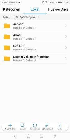

[doublepost=1548277979][/doublepost]@tecalote das sind nun die Daten wie sie mir angezeigt werden wenn ich den Stick angesteckt habe
@LarsBrb Erst wenn das Update im EMUI Software Update zu 100% durch ist und das Gerät automatisch neu gestartet ist, dann kannst Du über Einstellungen/Speicher das USB Laufwerk auswerfen und dann abziehen.

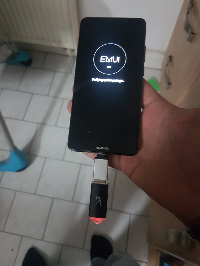

@tecalote bin jetzt bei 40 prozent
@LarsBrb Sieht ja schon mal gut aus - es muss bis 100% durchlaufen, dann macht es einen selbstständigen Neustart! Nicht unterbrechen!
